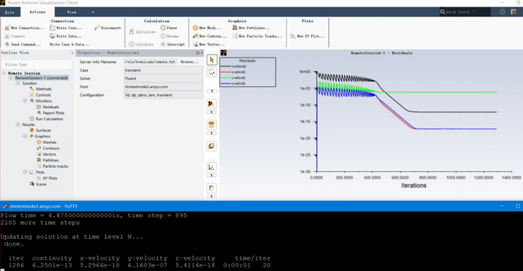

Ansys Employee在Linux下运行Fluent后,由于是后台启动,无法在计算进行的时候查看其计算结果。因此想在Windows下用Fluent Remote Visualization Client 连接Linux,以查看正在计算的Fluent case。请问如何实现?谢谢。

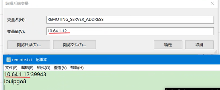

1. 保证客户的和服务器在同一个局域网下,准备一个名为fluenttestcase.jou的journal文件,文件里包含如下语句,该语句是让Fluent求解器输出一个名为remote.txt的文本文件,该文件里包含了服务器端的IP地址。
/server/start-server remote.txt
2. 在客户端以及服务器端分别创建一个相同的环境变量,环境变量的名为REMOTING_SERVER_ADDRESS,环境变量值是服务器的IP地址,即remote.txt里记录的地址,如下图所示,供您参考。

5. 在windows电脑启动RVC,点击如下图所示的Browse按钮,把remote.txt导入进来即可。
6. 导入remote.txt成功后,就可以监测linux的Fluent计算进程以及查看结果了,如下图所示,上面是Windows下的RVC窗,下面黑色是Linux的运行窗口
