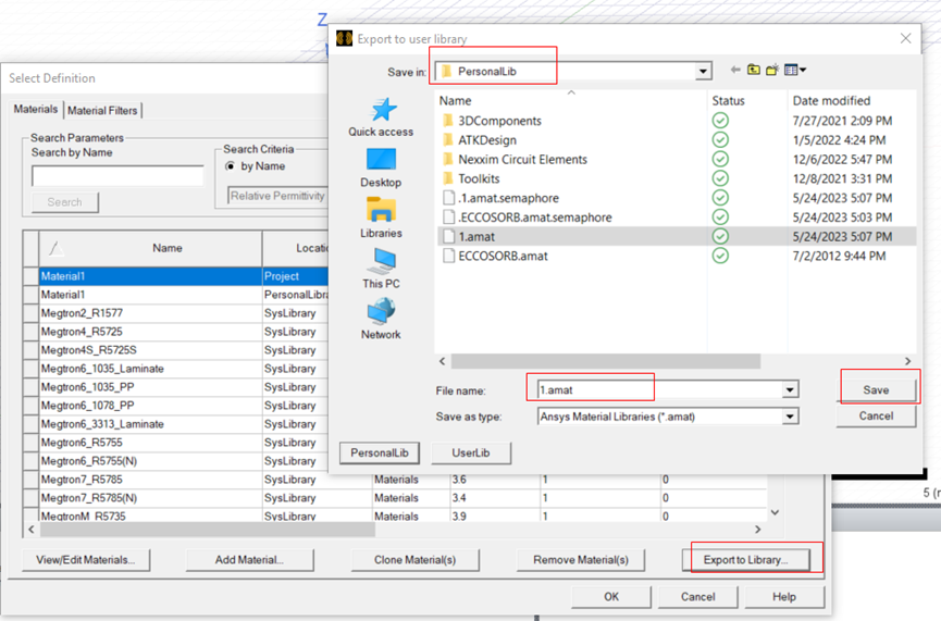

HFSS中同一个材料怎么在不同的project下都可以使用?
    • Jie Yan

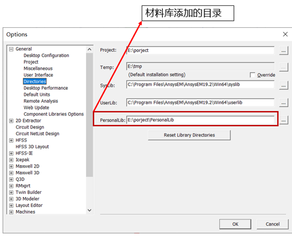

      首先找到材料库添加的目录位置:菜单>Tools>Options>General Options找到General>DrectoriesPersonalLib一栏即是
      接着将材料库.amat文件导入至该目录,不同project打开材料库,即可使用
