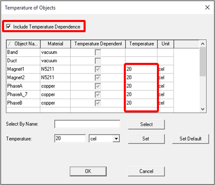

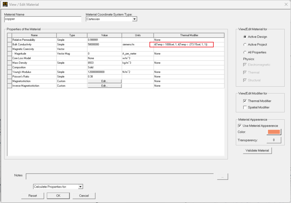

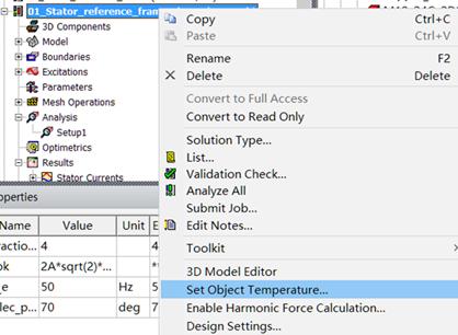

      球球大佬解惑,maxwell选用电压激励时,怎么样才能让电流随着温度变化而变化😭
    • Lihui Wang
      你好, Ansys Maxwell 中,若采用电压激励并希望电流随温度变化,关键在于材料属性的温度依赖设置。由于电流由电压和材料的电导率(或电阻率)决定,而电导率通常会随温度变化,因此需要在材料属性中启用温度依赖性。
      设置步骤
      • 在模型中选中相关几何体,右键选择“设置对象温度(Set Object Temperature)”。
      • 在弹出的窗口中,勾选“包含温度依赖(Include Temperature Dependence)”和“启用反馈(Enable Feedback)”,确保材料的电导率或电阻率会随温度变化。
      • 在材料库中,为所用材料定义电导率/电阻率的温度函数,可以通过表格或公式方式输入材料参数随温度的变化
      • 设置电压激励时,电流会根据材料的实时电导率自动变化,无需额外设置电流表达式。
