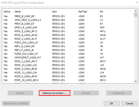

      当从Siwave导出模型到HFSS时,软件会基于器件Solderball,以及net属性的设置,自动添加coax端口,如果想修改这些端口的命名规则,可以在Siwave Advanced菜单下,点击HFSS[3D Layout]Ports,如下图所示。
      在弹出的窗口中,点击Naming convention

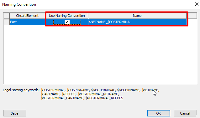

      Naming convention窗口可以编辑port的命名规则,如下图所示当勾选Use naming Convention时,则规则被定义为net名,下划线,加pin name

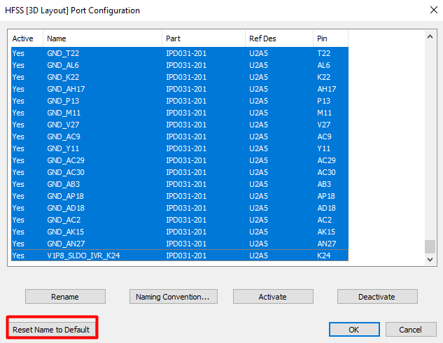

      然后点击ok,回到Port configuration窗口,选中需要编辑的Name,点击reset name to default即可。
