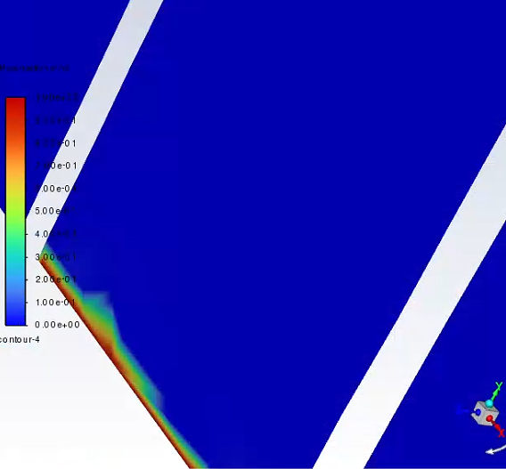

在将Ansys Fluent的非预混燃烧模型切换到EDC模型后,出现燃料仅在入口处有分布,无法顺利进入流场,这通常与模型初始化和反应区点火有关。下面是可能的解决方法:
模型初始化与点火处理
- EDC模型在点火时通常需要在流场中有一定的产物(如CO2、H2O等)以启动反应。如果你先收敛了混合场(所有产物质量分数为零),再切换到EDC模型,可能导致无法点火,燃料无法进入流场。此时建议在反应区通过“Patch”功能人为加入少量产物,帮助点火。
- 初始化时,确保所有物种的质量分数不是零,至少设置为0.01,这通常足以启动反应。
EDC模型参数调整
边界条件与物种设置- 确认入口边界条件设置正确,确保燃料和氧化剂都能正常进入流场。若有必要,可在入口加入少量产物以辅助点火。
- 检查物种传输设置,确保没有限制燃料的扩散或流动。
