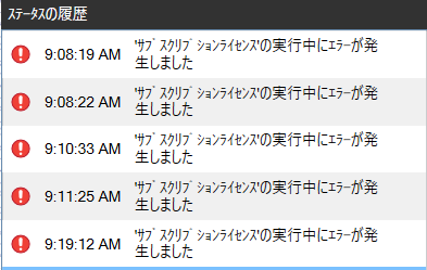

      Discovery製品のサブスクリプションでエラーが発生します。ファイアウォールにより、アクティベーションサーバーへの接続が遮断されているようです。 弊社ではパーソナルファイアーウォールは使用しておらず、ネットワーク管理者が会社全体のファイアーウォールを設定しています。 そのため、ネットワーク管理者に接続先とポート番号を伝えて、ポートを開けてもらう必要があります。具体的な接続先とポート番号を教えていただけますか?

      Miyado Please check this post for more details on firewall exception.
      It is the port 443 which needs to be opened.

      • Miyado
        mkumar
        返信ありがとうございます。
        接続先のサーバーの情報が必要だと、ネットワーク管理者から指摘されています。
        接続するアクティベーションサーバーのIPアドレスを教えてください。

      • Naresh Patre
        Miyado
        Hi Miyado,
        You can try https://ansys-fno.flexnetoperations.com/
