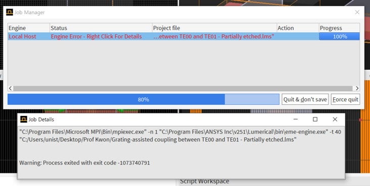

      안녕하세요. 울산과학기술원 전기전자공학부 대학원생 서지훈입니다.
      EME solver를 실행하는 중에 아래 보시는 것처럼, progress 100% 진행된 이후에, engine error가 뜨고, 이후 force quit을 하고 결과를 보면 계산은 되어있는 상황입니다.
      버전을 업데이트 하기 전에는 위와 같은 에러 없이 계산이 되었는데, 최근 버전 업데이트를 한 이후부터는 위와 같은 에러가 뜨는 상황입니다.
      "Warning: Process exited with exit code -1073740791"의 에러코드가 뜨는데, 어떤 에러이고, 무슨 이유에서 발생하는지, 그리고 어떻게 해결해야할지 알고 싶습니다.
      감사합니다.

      안녕하세요,
      해당 에러는 system에 관련된 것으로 보이며 아래 부분들을 시도 부탁 드립니다.
      1. Preferece 파일 초기화
        1. Lumerical이 실행 되지 않은 상태에서 Ansys Lumerical product preference files – Ansys Optics를 참조하여 ini 파일을 제거 부탁 드립니다.
        2. License.ini 파일은 제거를 하시면 안됩니다.
      2. MPI 변경
        1. Resource 설정을 통해서 MPI를 Local computer, Microsoft MPI, Intel MPI로 변경하여 테스트 진행 부탁 드립니다.
          1. Resource configuration elements and controls – Ansys Optics
