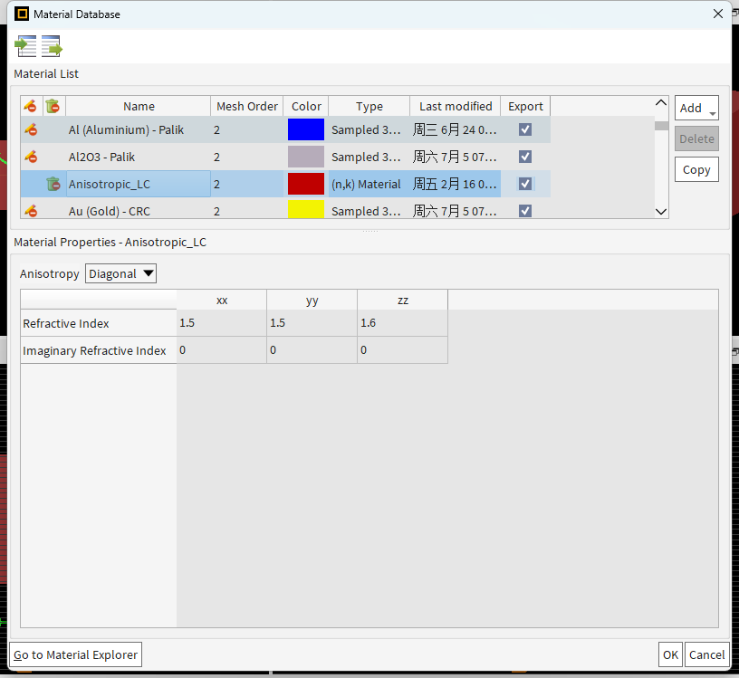

저는 X-cut 박막 리튬 탄탈레이트(TFLN) 플랫폼을 이용하여 벤딩 파도관(Bending Waveguide), MMI, GC(Grating Coupler) 등의 소자 시뮬레이션을 진행하고 있습니다.
리튬 탄탈레이트의 굴절률을 설정할 때 이방성 텐서(Anisotropic Tensor)를 적용해야 하는데, Lumerical 환경에서 다음 사항이 가능한지 궁금합니다:
자동 텐서 확장: 각 축(x, y, z)에 대한 굴절률($n_o, n_e, n_e$)을 입력하면, 시뮬레이션 실행 시 자동으로 텐서 형태로 확장되어 계산되는지 궁금합니다.
벤딩 파도관에서의 굴절률 변화: 벤딩 파도관 시뮬레이션 시, Lumerical이 설정된 3축 굴절률 정보를 바탕으로 좌표계 변화에 따른 국부적인 굴절률 변화를 자동으로 계산하여 시뮬레이션에 반영해 주나요?
해당 문서(https://optics.ansys.com/hc/en-us/articles/360034394694-Creating-anisotropic-optical-materials-in-FDTD-and-MODE)의 예시와 같이, 세 개의 주축에 대한 굴절률만 설정하는 방식입니다.
