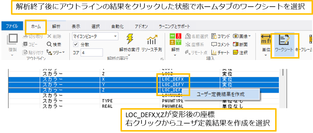

Ansys Employeeお問い合わせの曲率半径の求め方ですが、Mechanical内で直接求める方法は御座いませんので以下の手順で求めていただく事になります。
1.Mechanicalの結果で変形後の座標(XY面上にある場合はX,Y座標)を円弧上の節点に対して3個取得。これはユーザ定義結果のLOC_DEFコマンドで取得できます。
2.3点を通る円の半径を求める式を用いて曲率半径を取得する
一応、ユーザ定義結果をに式を記入すればMechanicalの中でも計算は出来ますが、Excelなどを使って求められる方が簡単かと存じます。
2の式についてはWeb(曲率 半径 求め方 3点など)で検索いただくと式が出てきますので、そちらからご確認ください。
