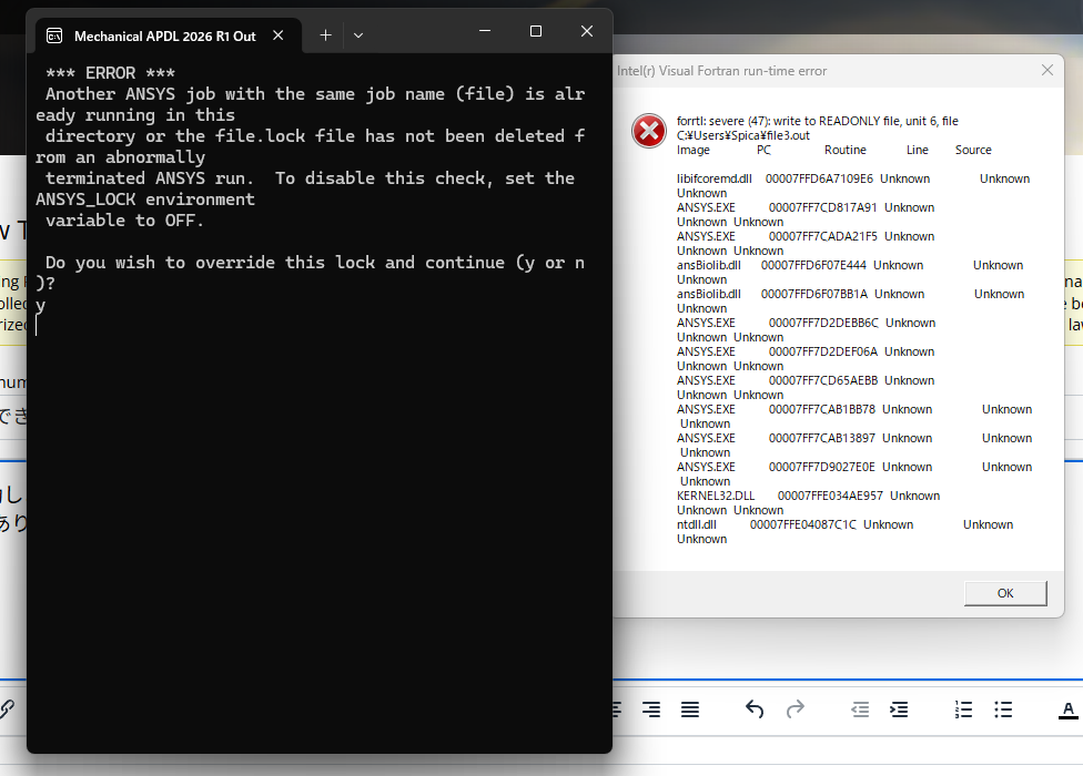

Ansys Employeeお問い合わせありがとうございます。
ご提示いただいたエラーメッセージにつきましては、
Mechanical APDL がロックファイル(lockファイル)を検出し、
起動を制限していることを示しております。
この現象は、前回の解析が正常に終了しなかった場合に発生することがございます。
お手数をおかけいたしますが、下記の環境変数を設定いただき、
ロックファイルのチェックを無効化していただけますでしょうか。ANSYS_LOCK=OFF設定後、再度起動をお試しいただけますと幸いです。
どうぞよろしくお願いいたします。
