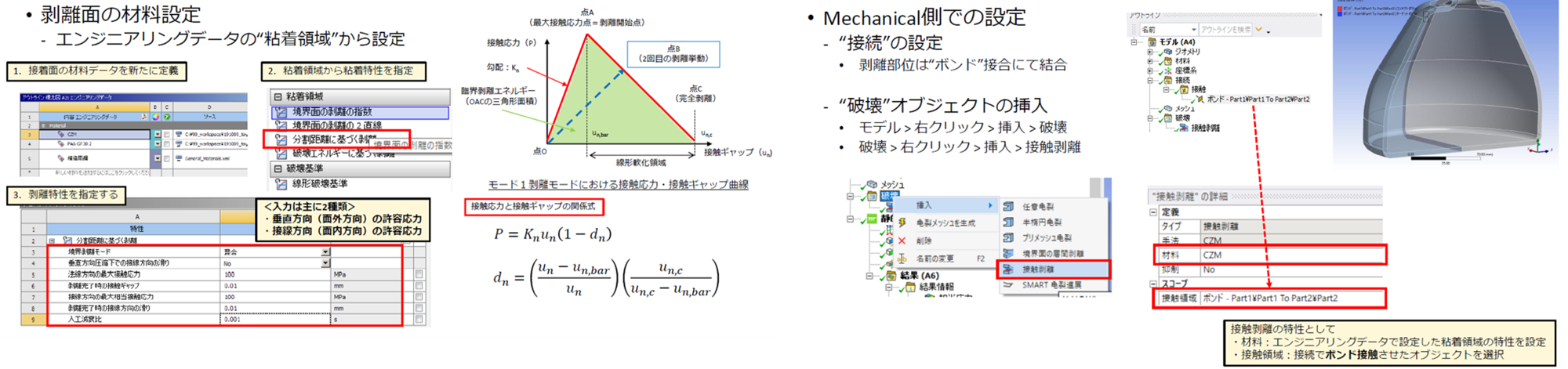

Ansys Employeeご検討の内容については粘着や接着領域の剥離を挙動を表現するCZM(Cohensive Zone Model) モデルがご利用頂けるかと思慮します。
エンジニアリングデータで粘着領域特性を使用してCZM用の材料を定義し、剥離の閾となる応力等を定義します。
Mechanicalでボンドもしくは分離しない接触を定義されている領域に対して破壊 > 接触剥離を定義し、上記作成した材料を指定します。
詳細については下記ヘルプもご参照ください。
