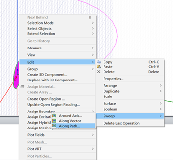

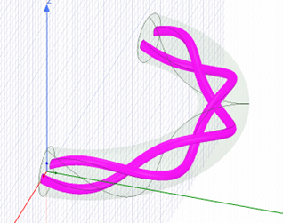

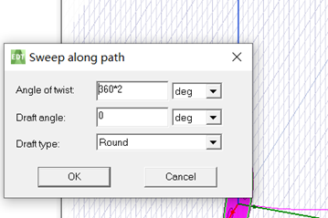

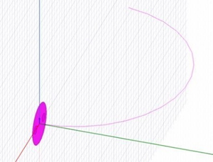

      建立双绞线横截面,可以包括金属线界面、介质截面、屏蔽层截面等,接着在和横截面垂直的平面上建立走线路径(比如若横截面建立在ZX面上,路径就可以选择建立在ZY面上),最后选中所有需要sweep的横截面以及路径线,右键点击edit->sweep->along path 设置angle of twist 角度(如沿线旋转2圈,twist angle=360*2)。
