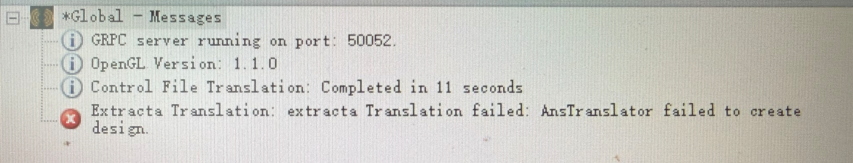

       2024R2导入 mcm文件报错,如下图。
      PC已经安装Cadence SPB16.6,extracta的路径也加入到用户环境变量,就是下面两行:
      C:\Cadence\SPB_16.6\tools\bin;
      C:\Cadence\SPB_16.6\tools\pcb\bin;
      无管理员权限,不能修改系统环境变量,但是添加到用户环境变量后在CMD中试了extracta命令是可运行的。mcm文件版本也确认同样是16.6. 请问,还可能是什么问题,要怎么解决?

      Hi Ting,
      从您描述的情况来看,目前系统能识别extracta;看起来设置都没有问题,如果还是无法导入建议您联系Ansys技术支持团队在线来查看。
      可以登录customer.ansys.com创建Case联系技术支持团队。
