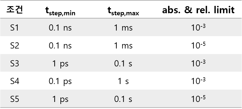

Transient simulation control 조건은 min/max time step 과 abs/rel lte limit을 아래 5가지 조건으로 실행했을 때, 시간 경과에 따른 실리콘 중심 온도 변화 (dT)를 linear/log time scale 결과를 그래프로 정리하였습니다.
, dT = (T(t) - T0)/(T_max - T0), shutter step on timing = 1 ns, shutter slew = 0 fs시뮬레이션 실행 결과 보시는 결과와 같이 min/max time step 과 abs/rel lte limit을 아주 작게 설정했음에도 불구하고 (S5 참조), linear scale 결과에서 10 us까지 온도가 급격히 상승한 이후, 점차 온도 변화가 적어지며 20 us 이후부터 온도 변화가 거의 0에 수렴한 것 같은 결과를 얻었습니다. 하지만, dT(t=50 us)의 값을 보면, 실제 dT가 1보다 작은 것을 알 수 있습니다. 실제 시뮬레이션은 20 us부터 1000 us까지 천천히 증가하며 1000 us에서 계산되고 나서야 종료되었습니다.
