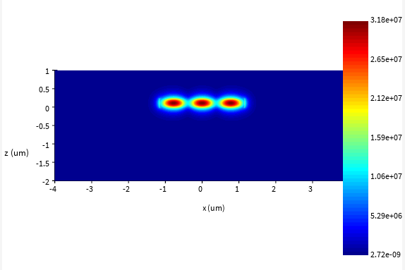

      直波导时的模场分布:

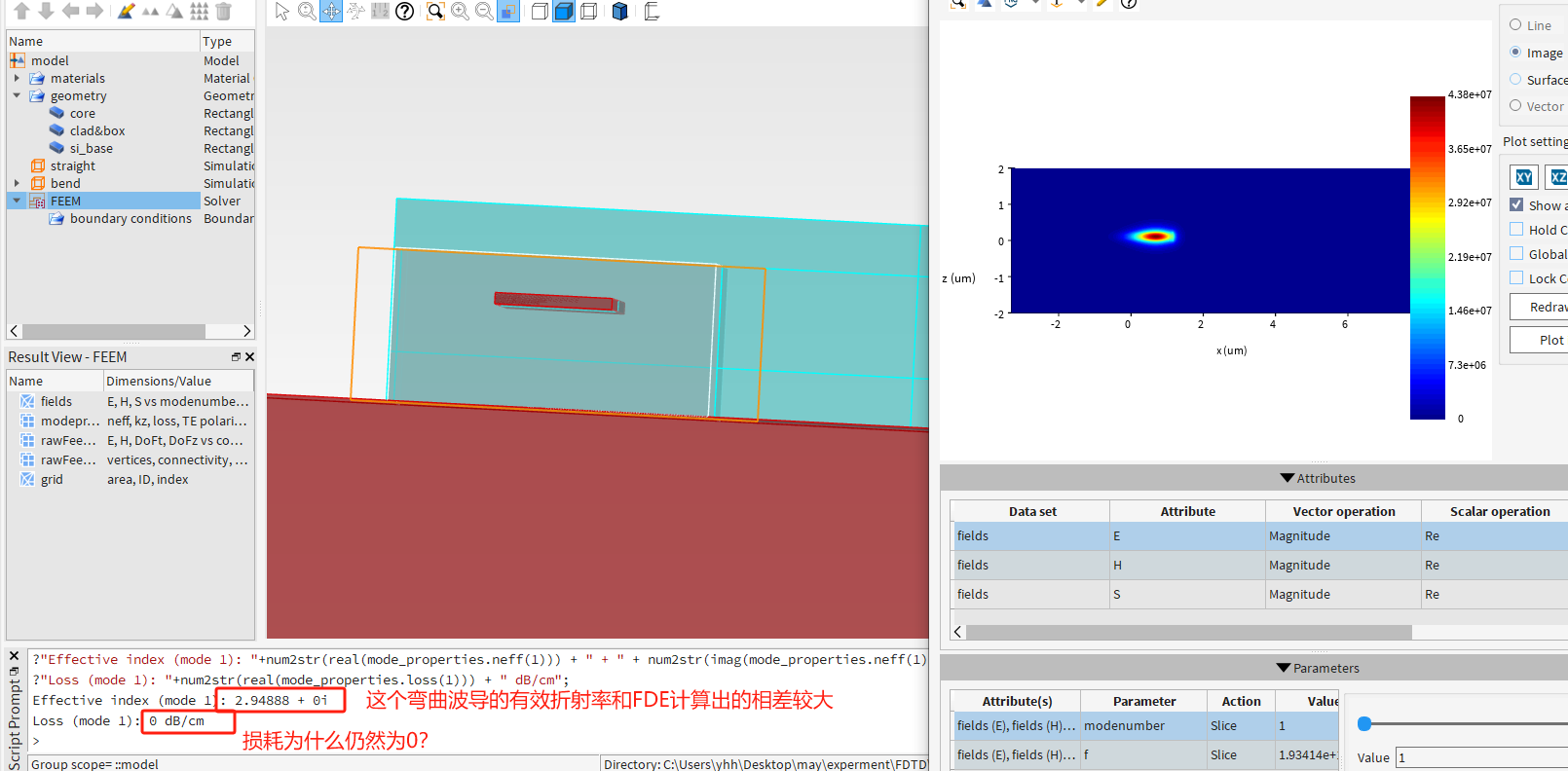

      弯曲时的损耗输出,此时边界条件已经设置为PML。

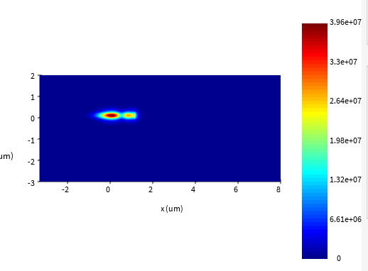

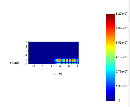

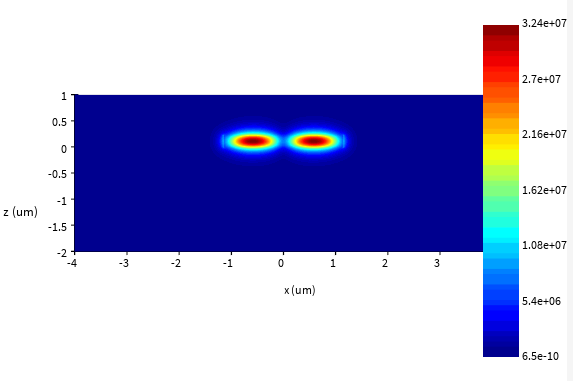

      弯曲时的模场分布,大部分为图示差不多的样子。
      有正常一点的,应该是TE0模。
      但是只有一个正常的。按道理来说,这个多模波导的弯曲时的模场分布也不应该是最上面那个不正常的情况,请问出现这两种情况(①损耗为0;②模场分布很奇怪)的原因是什么呢?

      但是目前看起來您的模式跑到基板去了,猜測是彎波導填寫的n值跟基板接近,
      或是波導寬度相對波長比較小,在波導區域沒有求解出模式。
      但很抱歉就目前提供的信息我猜不出切確原因,仿真不正確可能跟網格,材料,邊界,波長跟尺寸都很有關係

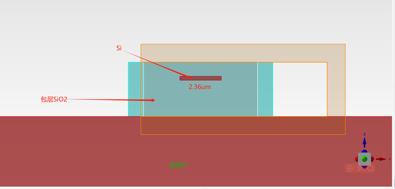

      这是我仿真的波导结构以及仿真区域设置。在弯曲仿真区域的弯曲外侧设置为PML。

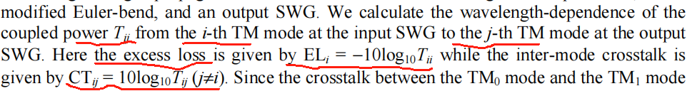

      关于③中描述的串扰,对于多模波导,在波导弯曲时高阶模可能会发生模式转换。如何仿真在弯曲波导中输入为TE0模输出端观察输出端TE0、TE1、TE2等模式的输出情况,例如功率。
      进而得到模式串扰的相关分析。
      考虑采用var FDTD,但是在var FDTD中的监视器的输出是一维的,是否会对计算结果有影响呢?下面图片为我所查阅的文献中关于模间串扰的描述。
      感谢您的解答。

      确实模式跑到基板了,我们求解区域不要框到基板,或是改变求解的等效折射率看看

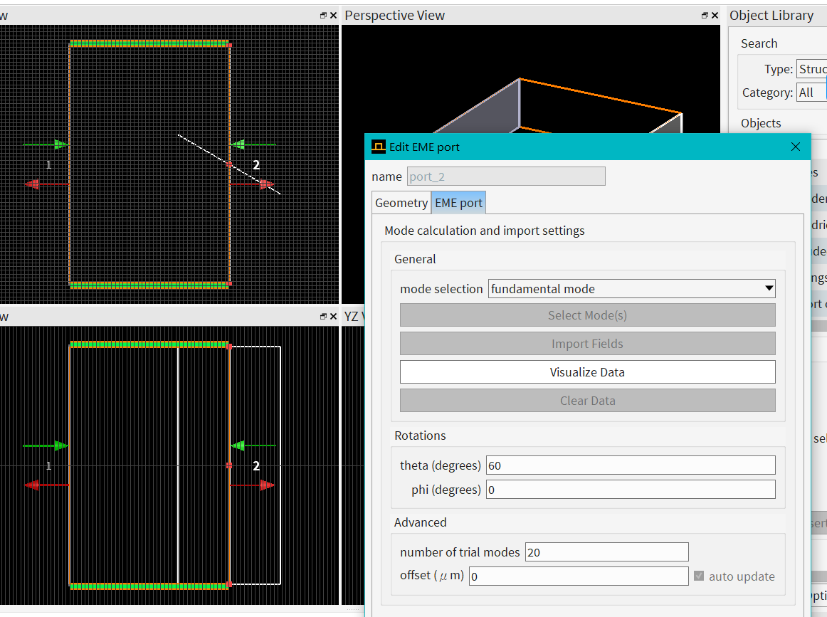

      https://optics.ansys.com/hc/en-us/articles/360034396374-EME-solver-ports-Simulation-object EME求解器也有port 物件,你参考一下,在入口端给TE0,出口端选你关心的模式,就知道有多少能量转换成你关心的模式了

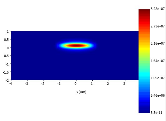

      根据您的建议我对求解区域进行了更改,在弯曲半径为10um的情况下,仿真结果如下图所示,仍然有两个问题:①利用FEEM(2.94888)求解得到的该模式的折射率和FDE(2.827865)求解器在相同弯曲半径下得到的折射率不一样,相对误差也太大了,对于这种情况以什么为准呢?以及为什么会出现如此大的差异?②对于这个损耗值仍然为0,对于弯曲波导的损耗求解究竟该如何仿真进行呢?

      兩種方法框選的範圍一樣嗎?
      網格有沒有進行收斂測試呢?
      接近的等校折射率是否設定相同呢?
      兩種算法網格不同,抓取到的材料分布可能不同,因此我們需要收斂到一定的程度才比較好比對
      收斂了才知道現在算的損耗是否正確
      關於EME仿真彎曲波導,我剛剛自己測試只能彎到85度,(port可以轉方向的)
      Using the EME solver to simulate and optimize waveguide bends – Ansys Optics
      其中有提到bend ,
      他可以用兩個90度的bend把波導又改回左右端口,那我們可以說這樣loss兩次(一樣的結構走兩次)
      除以2來看單一次轉90度的損耗嗎?
