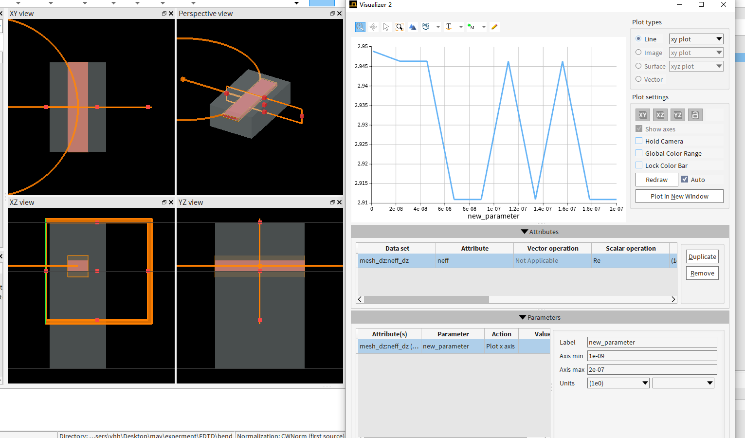

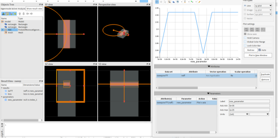

Subscriber同时我也仿真了dz间隔变化的收敛情况,有两个数据异常点,其中一个为dz~=0.023um的情况

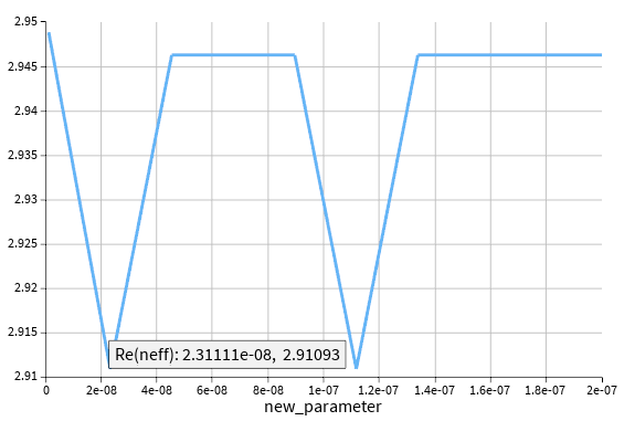

单独仿真dz=0.023um的情况,得到的又是未出现异常值的结果。

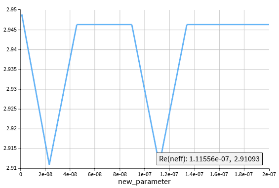

另一个为dz~=0.11um的情况
我重新在FDE中单独改变电dz,使其等于0.116um,仿真得到的折射率结果似乎与sweep得到的结果大不相同,得到的也是未出现异常的结果。
sweep的设置是哪里出现问题了吗?
我重新运行了sweep,得到的结果又不相同。
是否意味着每一次仿真得到的值都是变化的呢?具体的网格设置也都固定了,不太清楚为什么得到的结果总是变动。

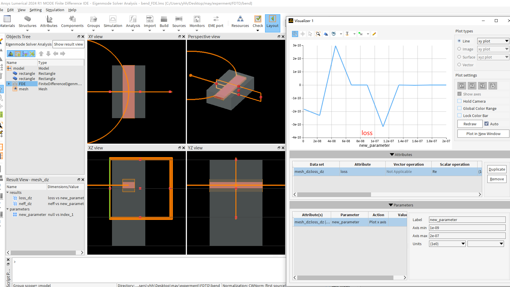

还有波导的损耗,正如上面单独仿真可以看到,损耗也与sweep结果相差了几个数量级。
请指点!!!

第一題
仿真範圍改變要確認網格的情況是否有跟著變粗?變粗的話仿真結果可能是沒有參考性的

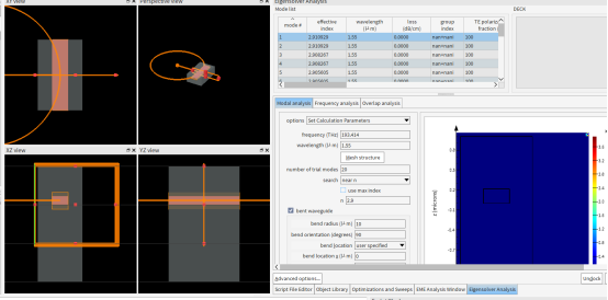

也因為仿真範圍變大,模式在更多的情況下可以找到相同neff,以第二圖的情況,代表他找到PML中的了,模式錯了當然等校折射率不對第二題我沒看掃描loss的意思,我們應該掃描一個設定或是結構當變量看loss的變化,我看不出你改變了甚麼,
但是如果材料沒有負的k,-的loss應該是增益估計不正確第三個問題
現在都用max mesh step的方式設定嗎?
這個方式我剛剛測試最新版本,改了之後需要apply 關掉,再開FDE,才能看到actual munber這裡的變化,
可以測試一下應該是dz越小,number越多代表網格越精細,
以你的掃描結果,明顯dz還不夠小結果還在變化,
dx估計也不夠,所以軟件看到的結構應該是不太正確的,導致你的結果比較奇怪

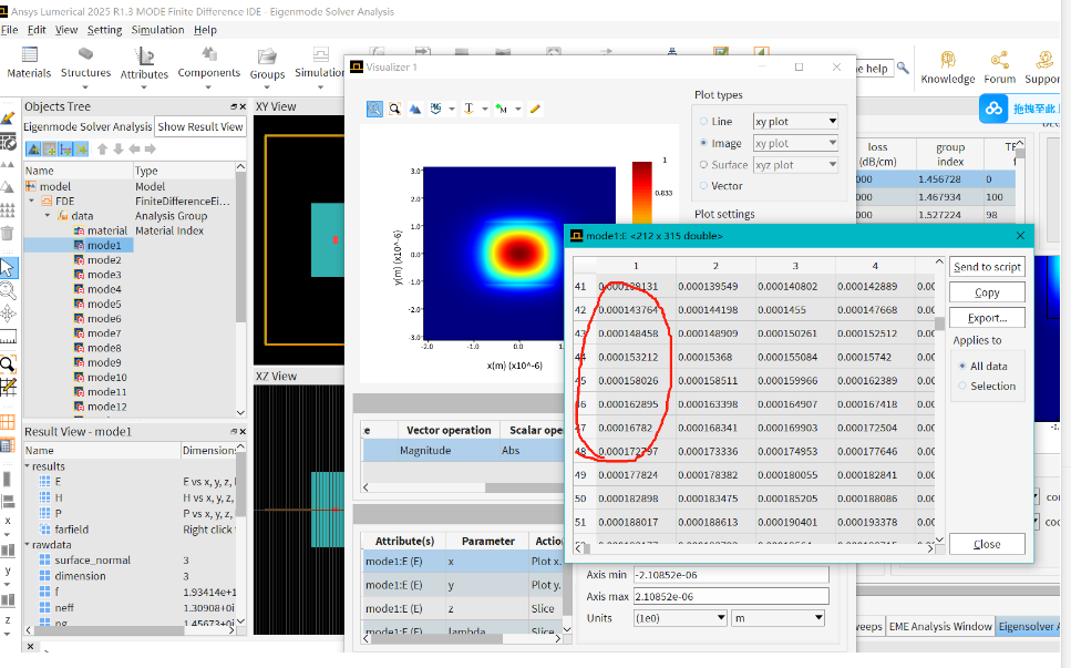

建議先測試網格收斂,以及測試仿真區域跟模式的關係,確認模式完整性(電場絕對值數據邊緣應該要到1e-5的等級)
對於sweep每次不一樣,這太奇怪了,建議先用最新版本測試,並確定舊版本沒有的功能部分,新版本有沒有正確設定。

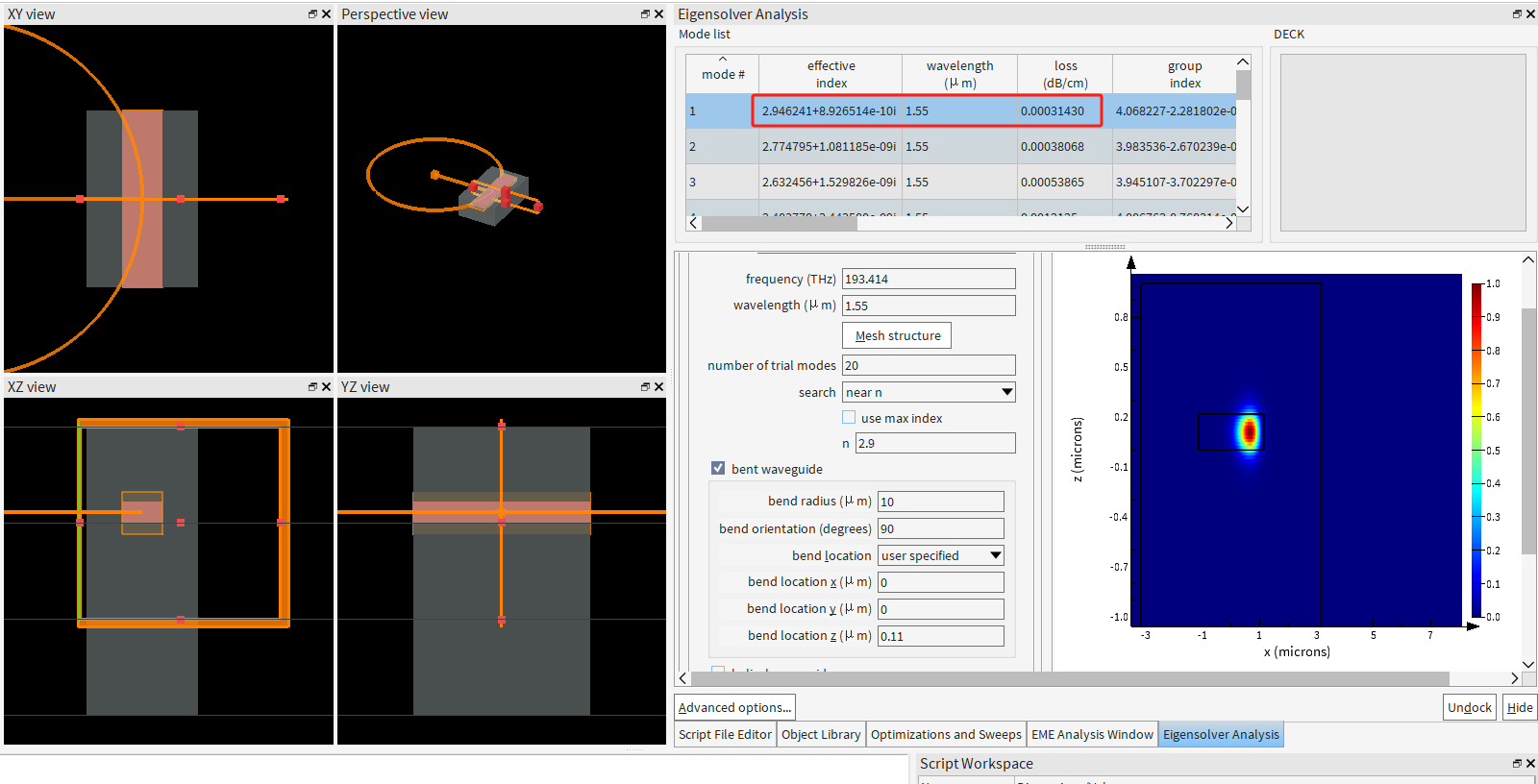

1.当进行弯曲半径的扫描的时候,设置网格大小为固定的,网格并未随着仿真范围的变大而改变。为什么会突然出现模式到PML层中的这种情况呢?还有的时候,在对同一波导在同一弯曲半径的情况下进行仿真的情况下,也会出现模式到PML层中,但是逐渐调试网格大小dz,dx后,就能使模式正常出现在波导中,请问这是怎样的一种情况呢?

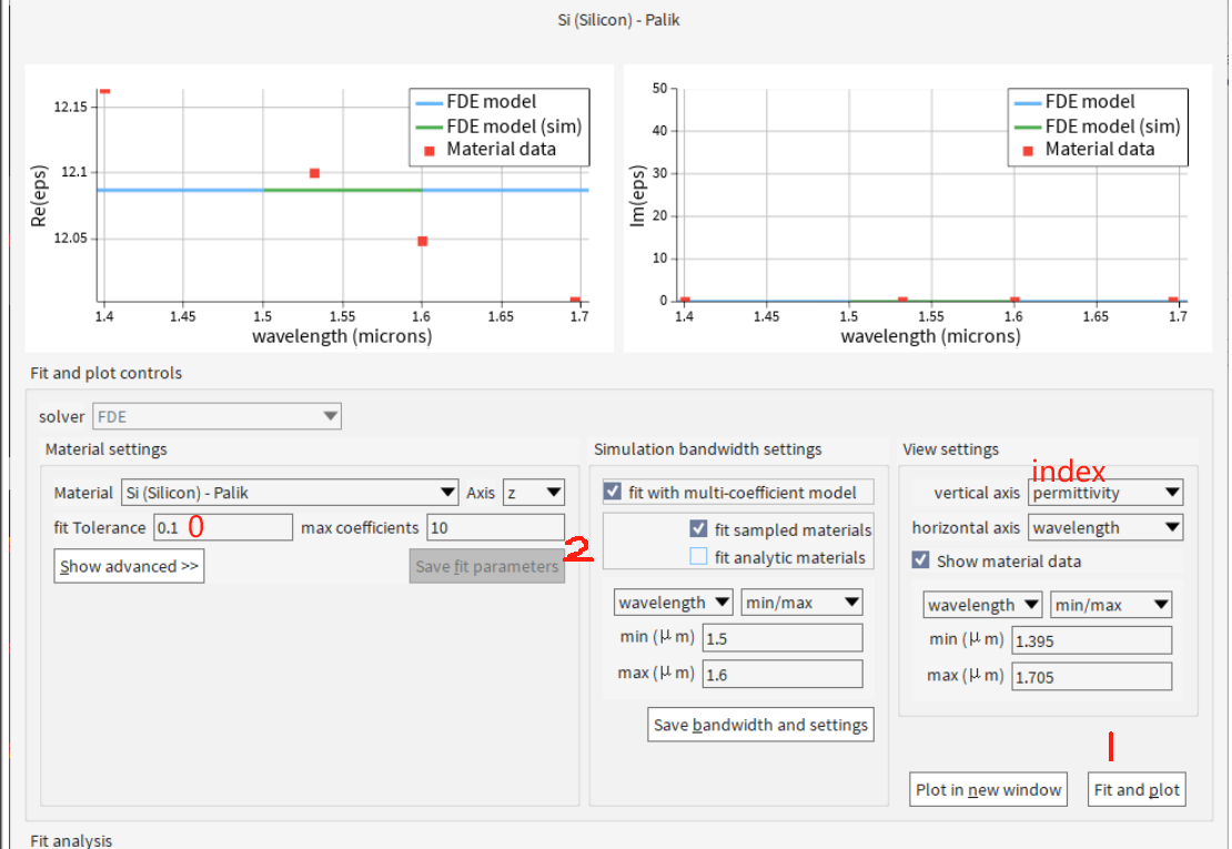

2.第二个是扫描不同弯曲半径下的损耗loss,但是得到的结果总是过于小,您提到材料的k值,我仿真的波导结构的材料为Si,就是材料库中的Si。

1.我們改變網格或是結構,仿真看到的結構就不同了,那可以解出來的等校折射率就隨著結構改變,可能發生用戶設定的"接近哪個等校折射率"在仿真空間找不到
那因為PML中有很多的漸變折射率,所以就容易從PML中找到最接近目標的等校折射率了2.用材料庫的材料還是需要fitting,是有可能在K接近0的情況下,預設情況有負的K

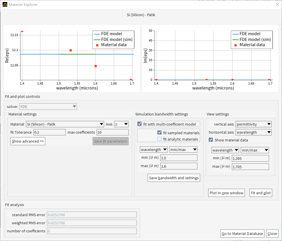

1.关于第2点“用材料庫的材料還是需要fitting,是有可能在K接近0的情況下,預設情況有負的K”,关于材料库中的材料也需要拟合,请问如何进行呢?我拟合的结果来看虚部材料数据非常接近于0,与FDE model(sim)还是有一定差别的。请问这种情况该如何处理呢?怎样的拟合才是合适的呢?
波长范围为1.5~1.6um时如下图所示,是否是数据的采样点数太少引起的拟合效果不好?
同时关于材料库中自带的材料,是否是已经调试好的?为什么还需要再次拟合呢?关于这一点我不太理解。
