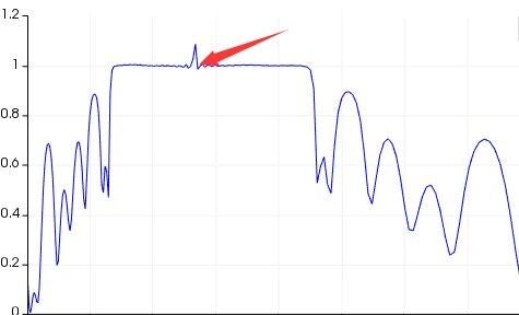

Ansys Employee一般情况是仿真时间不够造成的。你这个情况很可能是因为autoshutoff min 太大造成仿真时间不够。建议:
将仿真时间增加100倍,将autoshutoff min 降低到1e-7测试看看。
参见

Subscriber好的 谢谢,还有一个问题就是如果运行过程中 运行状态超过95%还没结束 是不是也存在运行时间问题

Ansys Employee原则上说99%之前都可以,但是为了保险器件我建议小于95%。将仿真时间设置长一点没有任何问题。
