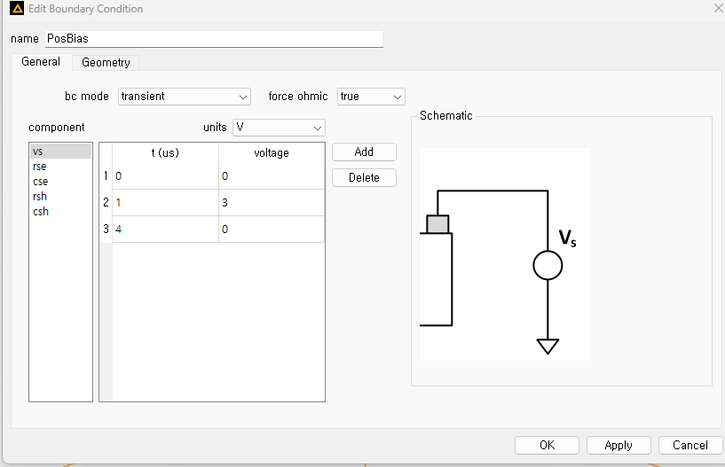

구현하고자 했던 것은, Foward bias가 되게끔, 한쪽 contact에 positive bias를 pulse 형태로 가하는 것이었습니다 (다른 한 쪽 contact은 ground). Positive bias측 boundary condition은 아래 이미지와 같습니다.

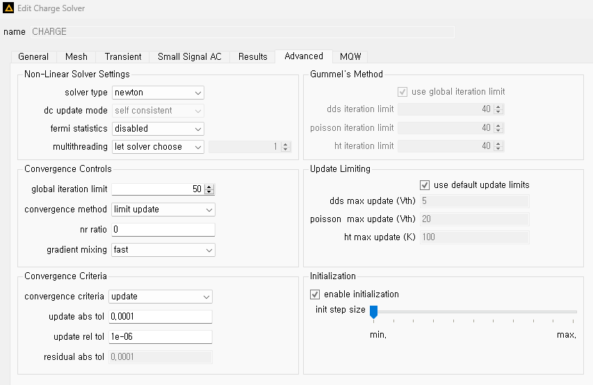

- charge monitor가 initial t=0에서 diverge 해 버리거나(CHARGE Solver 속성 중 'Advanced' 탭에서 'convergence method'를 'limit update'로 할 경우)
- t=10ns에서 diverge합니다 (convergence method가 linear search cubic 혹은 linear search bank rose로 둘 경우)
이 문헌(https://optics.ansys.com/hc/en-us/articles/8355464963987)의 방법대로, Initialization 항목의 init step size를 min.으로 두고 & Gradient mixing을 사용해도 그렇습니다.
혹시, 이 문제를 어떻게 해결해야 할 지 여쭙습니다. diverge 하기까지 짧게는 수 시간~하루정도가 걸렸기에, 거진 일주일째 고민 중입니다.

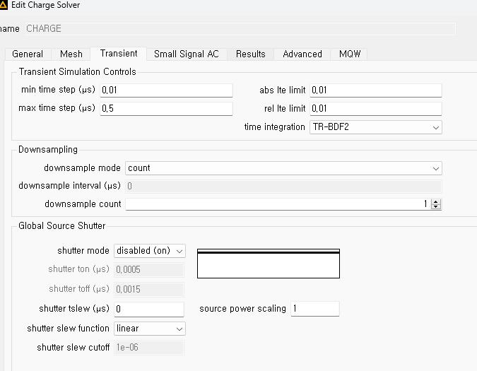

참고로, solver 세팅값은 아래 두 이미지와 같습니다. mesh를 제외한 다른 탭은 건들지 않았습니다.
