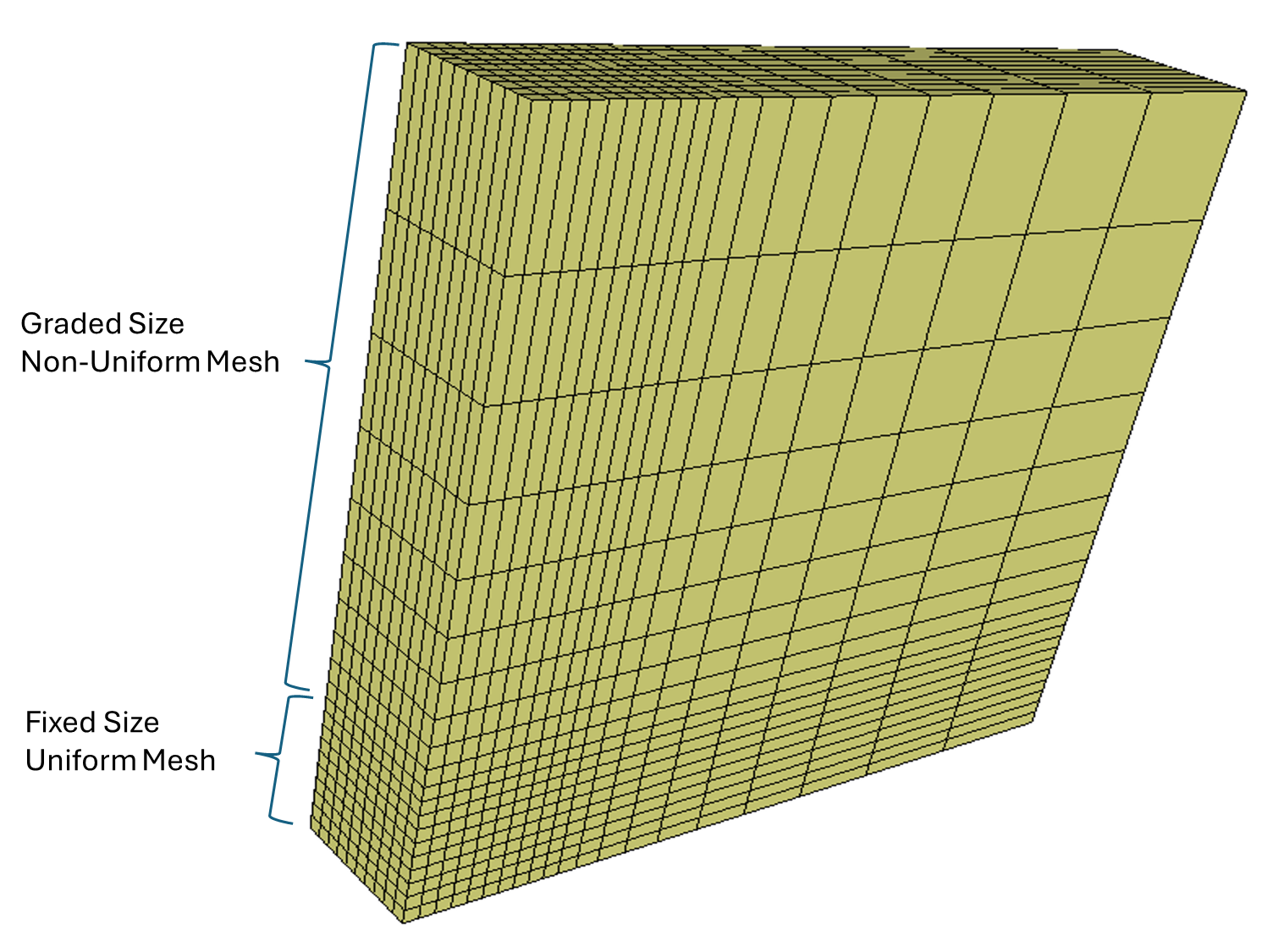

Subscriberautodynのpartsを設定するときのdefine zoningにおいてgrade zoning 機能を使った際にサイズを固定したセル以外のセルが全体の寸法に合わせてスムーズになるとのことですが、セルの大きさを位置によって指定したいのでその方法を教えてください。できない場合は、スムーズになったセルのサイズにはどのような規則性で決まるのか教えてください。

Ansys EmployeePlease see the attached picture for reference.
In Autodyn’s graded zoning, the fixed-size elements are always uniform in size. The graded zoning is applied to the surrounding regions, allowing for a smooth transition in element size away from the fixed zone.
If this doesn’t fully address your question, could you please provide more details—perhaps with a picture or graph—to help illustrate your concern more clearly?
