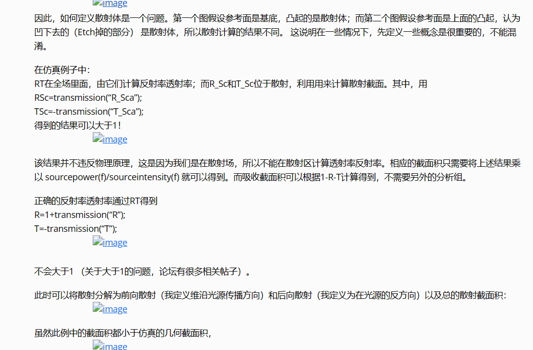

      ,需要有一个参考,因此,沿着光源立方体的每个棱边上,需要”看到“相同的结构;沿光源方向一般要深入到基底里面。此外, 计算散射时,棱边上看到不同的结构,反射率透射率一样,但是散射不一样,例如:
      因此,如何定义散射体是一个问题。第一个图假设参考面是基底,凸起的是散射体;而第二个图假设参考面是上面的凸起,认为凹下去的(Etch掉的部分) 是散射体,所以散射计算的结果不同。 这说明在一些情况下,先定义一些概念是很重要的,不能混淆。
      在仿真例子中:
      RT在全场里面,由它们计算反射率透射率;而R_Sc和T_Sc位于散射,利用用来计算散射截面。其中,用
      RSc=transmission(“R_Sca”);
      TSc=-transmission(“T_Sca”);
      得到的结果可以大于1!
      该结果并不违反物理原理,这是因为我们是在散射场,所以不能在散射区计算透射率反射率。相应的截面积只需要将上述结果乘以 sourcepower(f)/sourceintensity(f) 就可以得到。而吸收截面积可以根据1-R-T计算得到,不需要另外的分析组。
      正确的反射率透射率通过RT得到
      R=1+transmission(“R”);
      T=-transmission(“T”);
      不会大于1 (关于大于1的问题,论坛有很多相关帖子)。

      谢谢孙老师的耐心讲解, 让我们对TFST光源有了更加深刻的理解.
      但是我发现在孙老师您的仿真文件中, "R_Sca"及"T_Sca"这个两个monitors的位置设置的有点儿看不懂.
      为什么这两个监视器只是横跨覆盖了部分仿真区域呢? 为什么不覆盖整个仿真区域呢?
      这样做是有什么明确的目的嘛? 有点儿困惑, 希望能得到您及其他老师们的解答.
      十分感谢.
      谢谢回帖! 终于有人发现问题了。监视器一般来说都必须覆盖整个区域,很多帖子和技术支持都多次提到,像这个文件,散射场计算就不正确。希望大家在看帖子过程中发现问题及时提出。这个仿真比较简单, 散射的监视器是从RT监视器拷贝的,当时有意错开了一些,一直没有人指出。
      谢谢孙老师的回复, 果真是监视器设置的问题, 因为之前我也尝试过扩大监视器的范围, 最后对比两次运行得到的结果确实不一致, 所以我当时就迷糊了不知道这么设置背后的目的是啥, 感谢孙老师的指点.

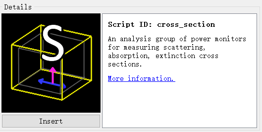

      十分感谢老师的回复!还有一个问题想向您请教,我是用cross section分析组来计算单个粒子的散射截面的,这个分析组可用于计算周期结构的散射截面吗,如果可以的话,应该如何设置他的区域呢
    • Guilin Sun
      设置应该与正常周期结构一样,只需要修改分析组,用两个监视器即可。
