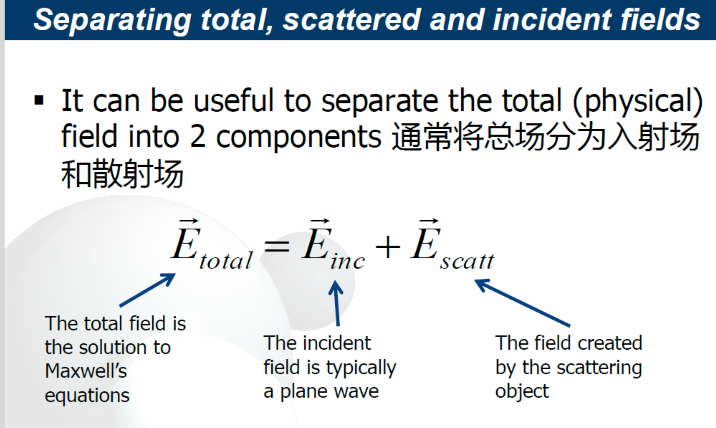

      平面波一般适用于周期结构;特殊情况也可以近似应用于散射粒子等非周期情况。
      全场散射场TFSF本身也是平面波,即全场区域内光源本身就是平面波,可将它叫做局部平面波,而散射场是减去光源直射部分(包括基底反射)后的散射场。TFSF有时也可以用于周期结构,此时如果计算透射率反射率,光源必须大约周期结构,监视器必须位于TFSF之内,在外面是散射,将根据TFSF边缘所看到的结构不同散射也不同。实际上,周期结构计算散射一般没有什么实际意义,因为它的远场是光栅衍射,空间分布和频谱分布都不是连续的。
      不过,一般情况下,没有特殊原因,请按其主要应用来设置。应该注意,TFSF光源一般不用作仿真透射率反射率,除非是周期物体,而周期物体最好直接用平面波。这是因为,这两种光源的功率都与光源横向尺寸成正比,如果是周期结构,实际用的光源横向尺寸就是周期大小,而非周期结构,入射功率将随光源横向尺寸而变。
      由于TFSF使用的是特殊的平面波,光源两边的结构必须完全等同,此外,任何监视器都不能穿过或者位于光源的灰色区域。

      4: TFSF是一种差分计算,理解这个可能有助于理解前面的分析。
      5: TFSF为了保证总场内部光源的平面波特性,横向有其特殊的边界条件,而且也不能反射,因此3D的时候它是一个六面体,任何监视器均不能穿过其任何一个面,否则结果可能有问题。
