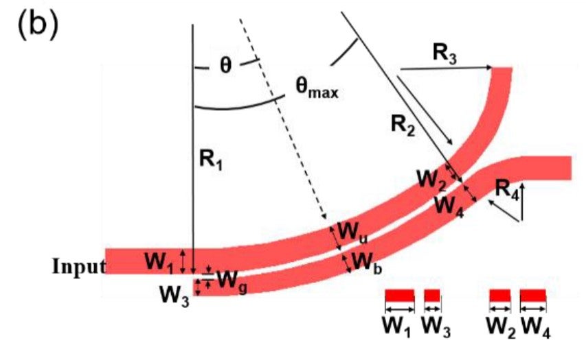

      这是一个偏振分束器的设计部分图,如图中所示,上波导和下波导均为锥形弯曲波导,上波导的宽度从720nm减小到500nm,下波导宽度由380nm增加到620nm。我尝试用addpoly和addwaveguide写它结构的脚本,一开始在addpoly里加入for循环来完成锥形,虽运行出来了,但是中间的结构是错误的,这个困难我暂时无法自己解决,麻烦老师可以指导一下,这种结构的脚本应该怎么写,谢谢!

      使用Polygon应该可以实现,前提是,每一点的坐标位置计算正确。你再检查一下你的脚本,自己先用手画或者借助第三方软件画一下看看。
      有了弯曲半径,弯曲中心有没有定下来?如果没有定下来的话,不同人画的结果就不同。也可能你需要对这些参数及其范围做进一步了解和分析。
