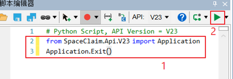

      想在Python运行结束后关闭SCDM,请问是用什么命令?
    • Yuanyuan Xiao
      2023R1版本里,输入如下命令后点击执行按钮就可以退出SpaceClaim。如果是其他版本,比如2022R1,把V23更改为V22即可。
      from SpaceClaim.Api.V23 import Application
      Application.Exit()
