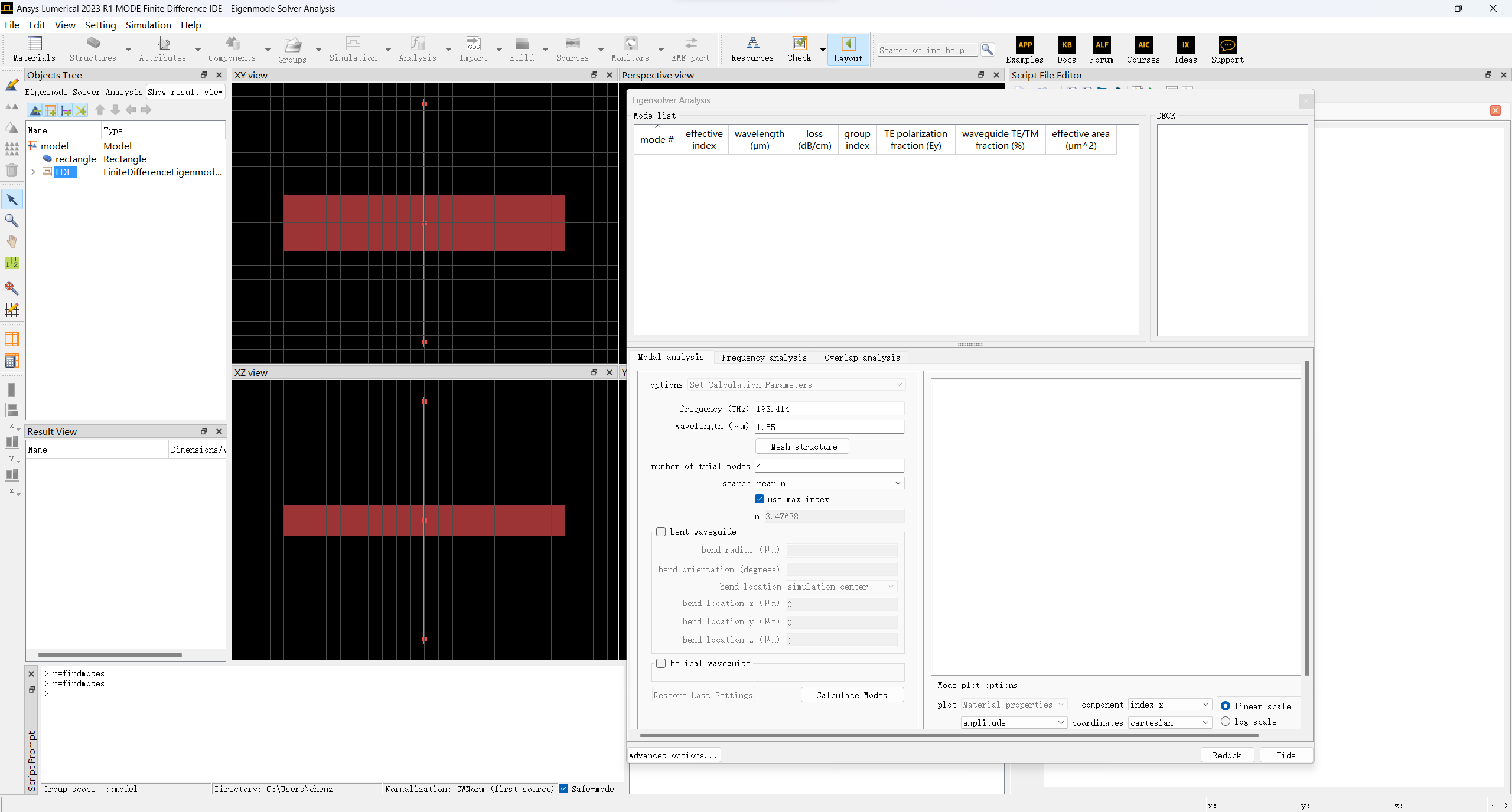

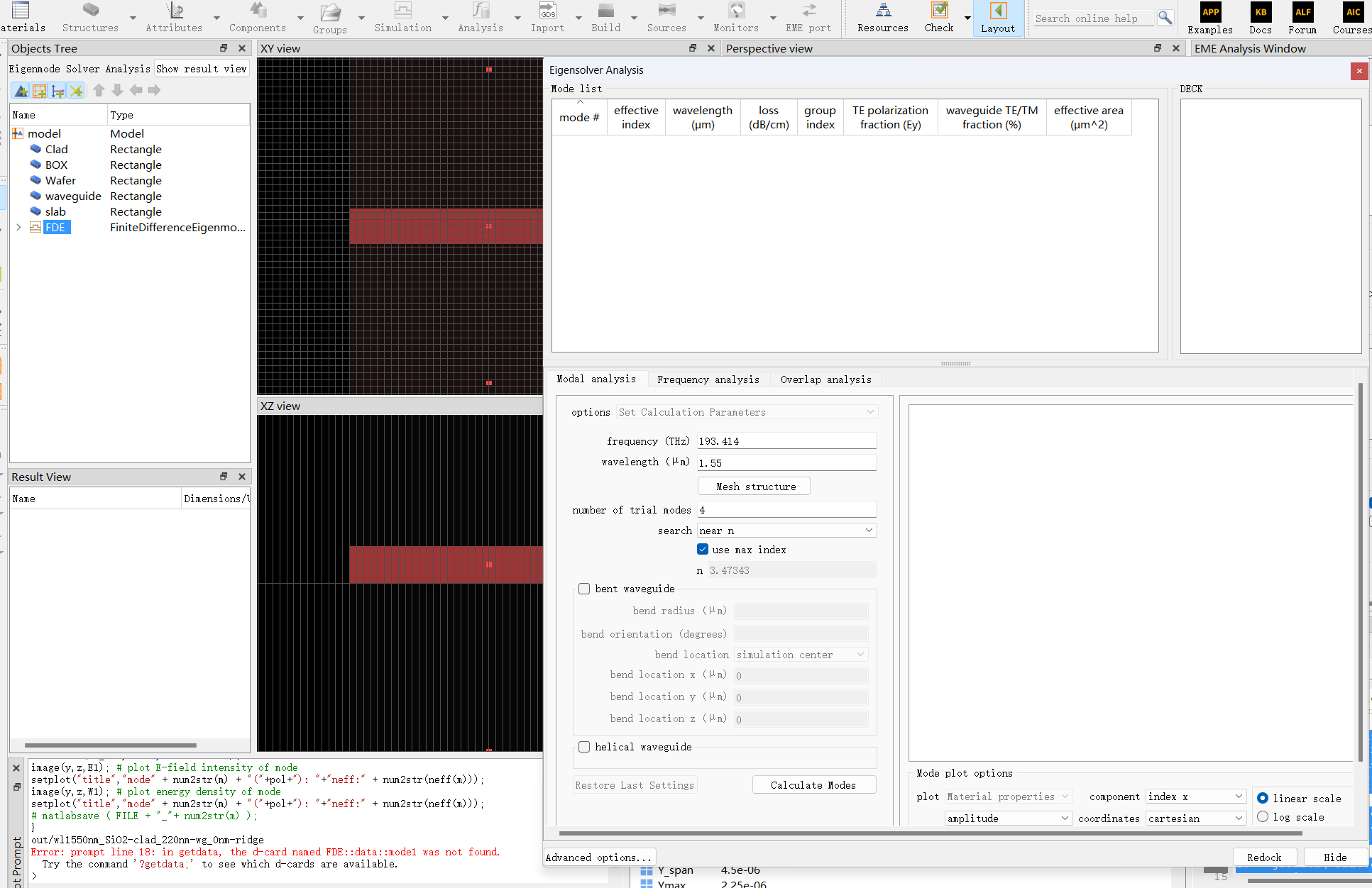

      正常计算点按按钮calculate modes时是能够得到正确的结果的,如第一幅图,但是在脚本中使用findmodes命令时,不能够执行分析,具体脚本可以参照一下链接的脚本SiliconPhotonicsDesign/siliconphotonicsdesign_book_scripts/ch3/wg_EIM.lsf at master · lukasc-ubc/SiliconPhotonicsDesign · GitHub

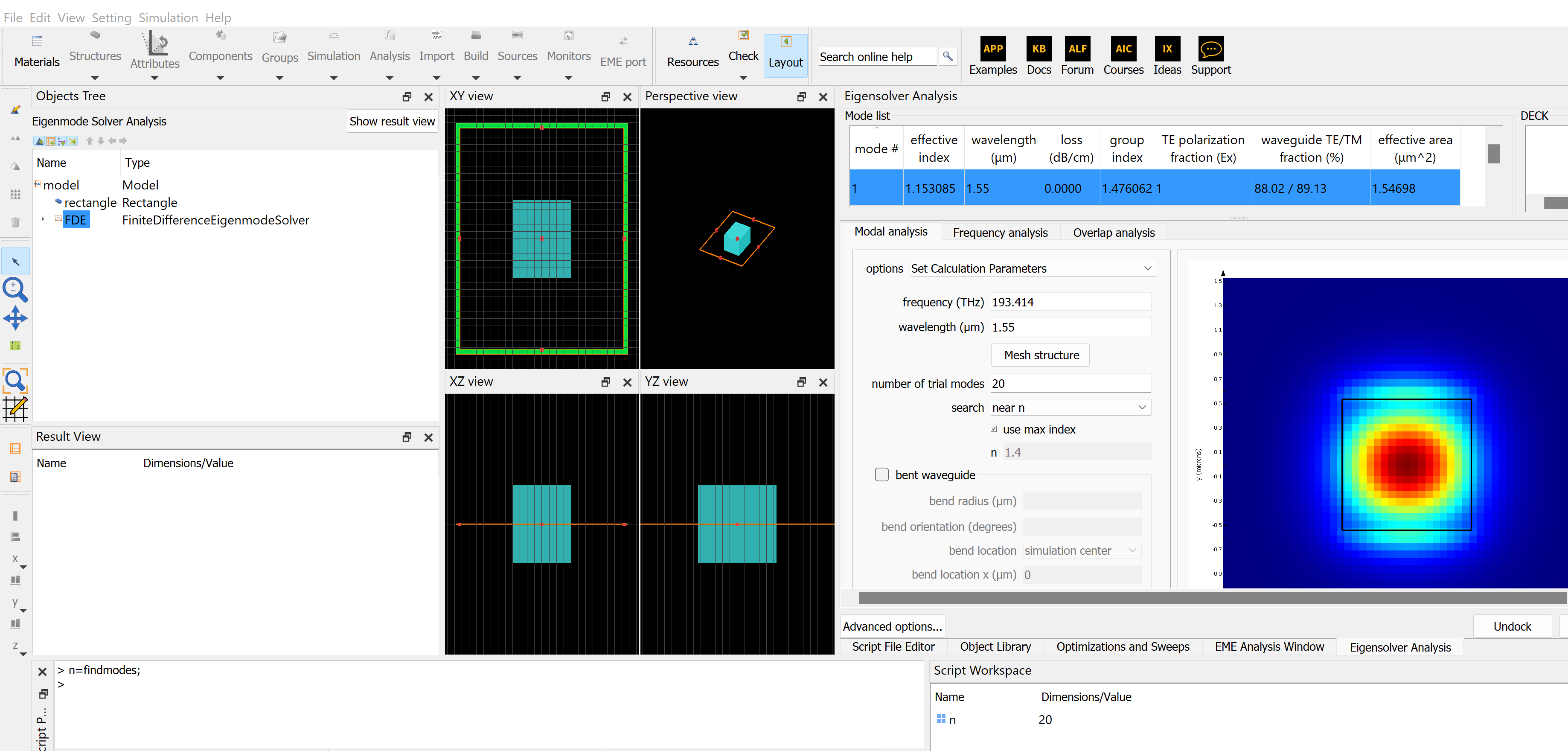

      论坛政策要求我们不能直接下载任何文件。不过我查看了一下,应该没有问题。我建立了一个新文件,直接测试findmodes
      没有问题。
      建议先做简单测试。可能问题不在这个命令。

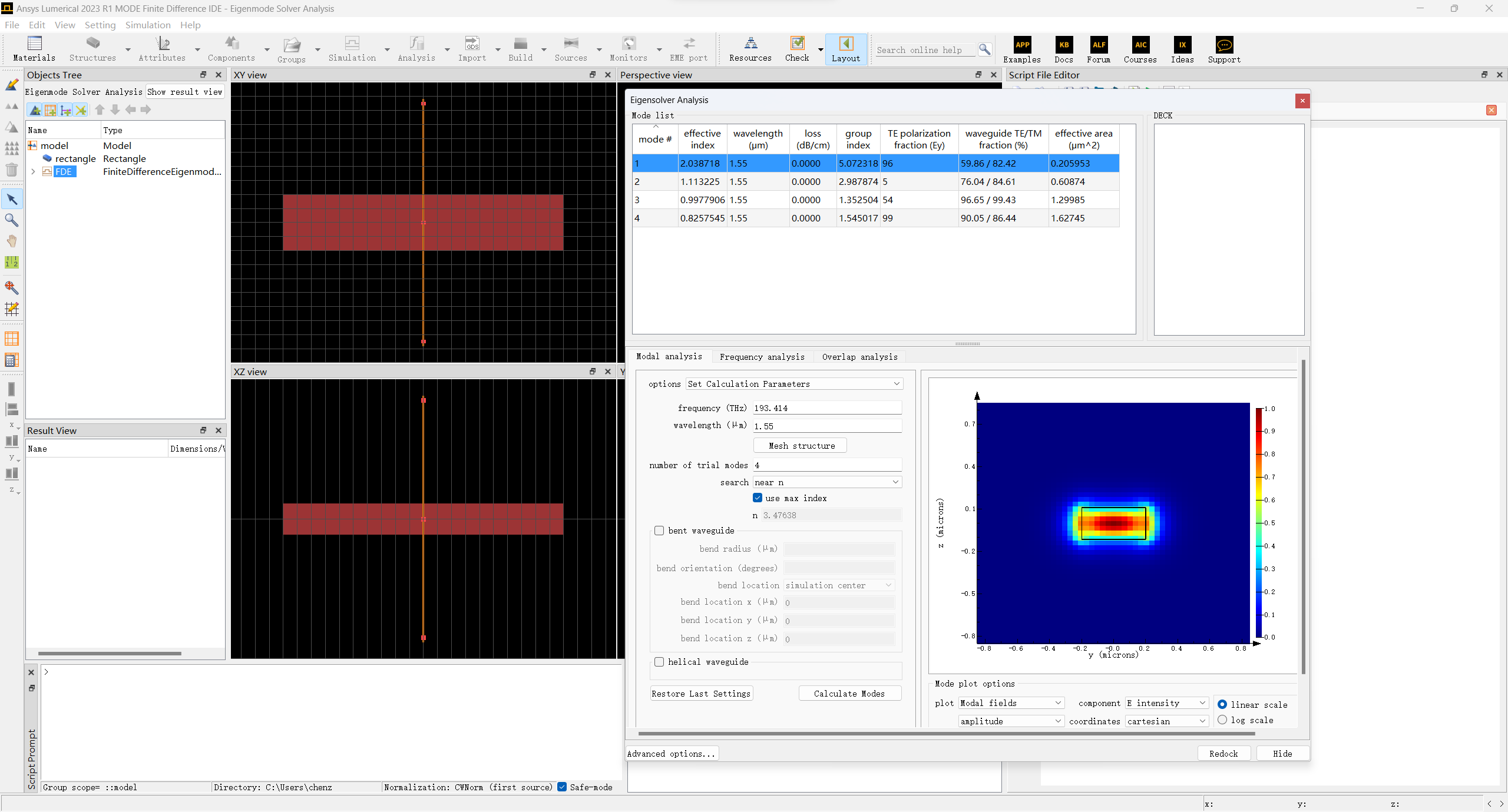

      我自己按照您的方法又再次试了一下,当我单击calculatemodes时我能很快速的完成计算,但当我使用命令findmodes时不能得到预期的结果,感谢您的协助

      不使用等号操作呢?你先找一个网上例子,先run再用findmodes 看看。https://optics.ansys.com/hc/en-us/articles/360042800453-Waveguide-FDE-
      此外请检查版本问题,如果不是最新版本请下载安装。
