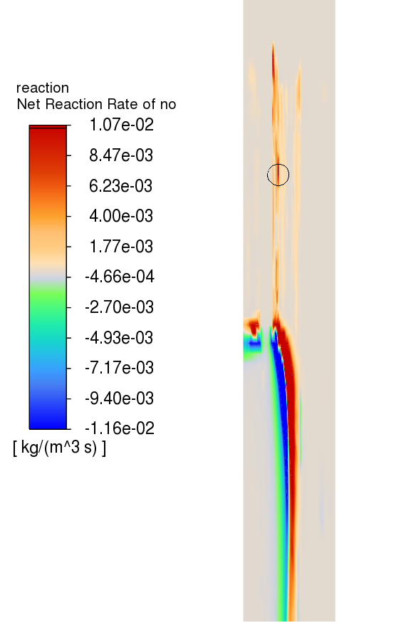

在使用EDC模型计算化学反应时遇到困难

      我使用EDC模型模拟氨煤混烧过程,使用EDC模型结合简化后的Okafor反应机理对气相反应过程进行模拟,但是在氨管出口处上游发生了相当明显的NO生成反应,并且我把所有可能生成NO的反应的速率累加也显著低于该处NO生成速率,我不理解这种现象。除此以外,在通入纯空气的OFA管中,也出现了明显的O基团,但是我的反应机理中不存在O2与N2能够产生O的反应

      您好,根据您的描述,Fluent中EDC模型结合简化Okafor反应机理模拟氨煤混烧时,出现了NO生成速率异常高和O基团异常存在的现象。这类问题在使用EDC模型时较为常见,主要原因可能包括数值收敛、模型近似、以及后处理方式等。
      1.关于NO生成速率异常高的原因:在EDC模型中,反应速率的计算依赖于物种质量分数的变化(C_YI与C_YI_EDC的差值),而这个差值在迭代未收敛时可能会出现较大的数值误差,导致后处理时显示的NO生成速率远高于实际反应速率。这属于一种后处理伪影,随着迭代收敛,C_YI与C_YI_EDC会逐渐趋于一致,伪影会消失。建议检查模拟的收敛性,确保残差足够低再进行数据分析。因此,若您的模拟尚未完全收敛,NO的生成速率可能被高估。
            建议检查残差收敛性,确保所有物种和能量方程都达到严格收敛标准。
            可尝试增加迭代步数或调整松弛因子,观察NO和O基团分布是否随收敛改善而变化。
      2. 反应机理的简化与NO生成路径
      NO的生成不仅仅依赖于您定义的反应路径,还可能受到“Prompt NOx”机制影响,即在火焰前沿高温区,氮和碳氢化合物的快速反应能产生大量NO。这种机制在煤燃烧和氨混烧中尤为显著,且通常难以通过简化机理准确捕捉。Prompt NOx的生成速率往往高于传统Zeldovich机理预测值。

    • sunyi24
      该模型是稳态问题,我都是在监控面上的组分浓度不再变化后才对结果进行分析。但此时确实残差仍然较高,最大残差在-2至-3量级,不过我不知道怎么去降低残差了。
      各组分的松弛因子都在0.3及一下,除了H2O,N2不太重要的组分我给了0.5的松弛因子,这样还不够低吗?
      我并没有开后处理模型,也没有开EDM和FRC
      边界条件应该是正确的,我更怀疑的是,这是否是网格的问题?

      您好,残差在-2至-3量级时,通常说明解还未完全收敛,尤其是在复杂反应流动中。建议将所有重要物种的松弛因子进一步降低至0.2甚至更低,逐步收敛,必要时可采用分阶段收敛策略(先流场后反应物种,或先主反应物种后次要物种)
      另外,EDC模型在慢反应(如NOx生成)时,有限速率机理非常重要,建议确保机理参数合理,必要时可尝试切换为“Partially Stirred Reactor”模型以改善反应速率预测。
