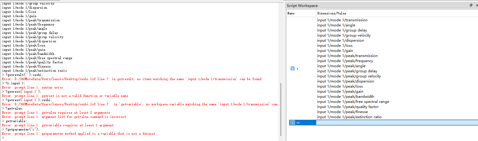

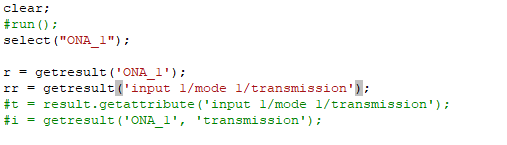

Subscriber首先,根据您第一行报错,您应该先检查文件路径是否正确,若您input 1和mode 1之间都有空格,建议最好使用双引号包裹,并且建议您在getresult之前先分别使用getattribute访问input 1和mode 1。具体您可以看一下官网上这个例子Ring resonator using INTERCONNECT primitive elements – Ansys Optics。——佳研 黄龙鑫
