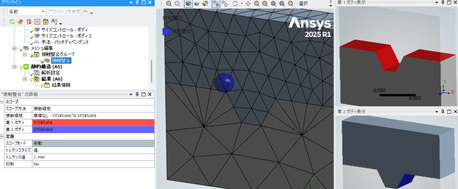

Ansys Employee該当ボディのメッシュが手法:四面体のアルゴリズム:パッチディペンデントで作成されている場合、メッシュ編集 > 接触整合機能で整合できる可能性があります。
【Meshingユーザーガイド】
接触整合
ベースメッシュ生成後にメッシュ編集をする機能ですので、ベースのメッシュ生成の際に予めサイズコントロールや接触サイズコントロールによってある程度該当領域のメッシュサイズを近づけておくと整合しやすいかと存じます。
