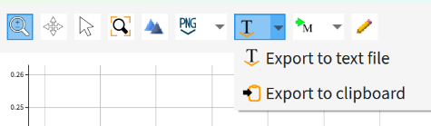

Subscriber在通过FDTD对结构的透射谱进行扫参仿真。可以怎样编写脚本一次性以txt文件的形式保存扫参中所有的透射谱数据。

Subscriber首先定义好sweep的名称,扫描的目标结果以及对应名称。之后使用getsweepresult提取扫描结果。具体的步骤请参考:参数扫描工具 – Ansys Optics --- Parameter sweep utility – Ansys Optics
导出数据推荐使用matlabsave - Script command – Ansys Optics 和 savedata - Script command – Ansys Optics
如果要保存为txt的形式,代码可以参考这个链接中的建议 Ansys Insight: 如何将结果数据如何保存成txt格式 或者使用plot将数据可视化后由窗口导出
