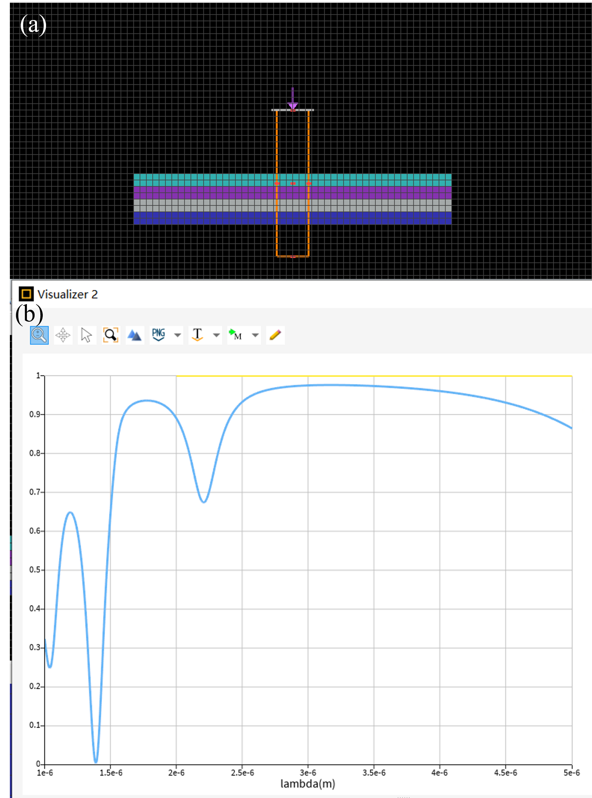

      所建立的多层膜结构如图(a)所示,采用RCWA算法计算其1um-5um反射率,对于多层膜来说其周期是任意的,在这里将周期设置为500nm,获得的结果如图(b)中的红色线条所示,在我保证RCWA算法设置完全不变的情况下,我近将RCWA中波长的范围设置为2um-5um其反射率如图(b)中的黄色曲线表示,也就是说我在RCWA设置完全相同的情况下,仅改变波长就会得到完全不同的结果!

      更正一下:获得的结果如图(b)中的蓝色线条所示

      建议检查以下设置:1. 材料拟合情况,所选材料是否在适用范围内,材料拟合结果是否合适。 2. 更改仿真频率时是否更改了采样点数量。按照描述入射波长为1-5um时,frequency points设置为9,更改入射波长为2-5um时为了确保采样点一致,frequency points则设置为7。注意是否勾选了wavelength spacing。可以通过将结果导出为txt或matlab等形式,查看具体数值,确保更改频率后在2-5um的频率采样点与之前保持一致。
