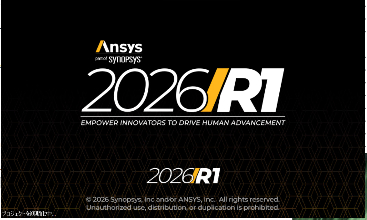

March 31, 2026 at 1:16 am
nishiguchi.ryoma.r5
SubscriberANSYS2026R1をインストールしましたがWorkbenchを起動することができません.DiscoveryやMechanicalなどを直接起動することはでき,ライセンスの問題ではないことは確認しています.ほかのPCでは問題なくWorkbenchを起動できたことから,インストール時の問題か,PCそのものに問題があるかもしれません.対処法をご教授願います.

Ansys Employee> 一時保存フォルダの削除→Ansys license settingでサーバーとの通信を確認→ワークベンチの起動,を試みると同様に「プロジェクトを初期化中...」から動かなくなりました.弊社の他のソフトは起動することができ、Ansys license settings でもライセンスサーバとの通信は問題ないということでしたら、その現象が発生している PC において、Workbench の起動を妨げている何かが働いていると思われます。アンチウィルスソフト等のセキュリティソフトが動作していませんでしょうか。そうである場合、セキュリティソフトを一時的に無効にして Workbench が起動するかをご確認ください。セキュリティソフトを無効にできないようでしたら、Workbench の起動にかかわる以下のふたつのファイルを除外設定(ホワイトリスト化)してお試しください。C:\Program Files\ANSYS Inc\v261\Framework\bin\Win64\AnsysFWW.exeC:\Program Files\ANSYS Inc\v261\Framework\bin\Win64\AnsysFW.exe可能でしたら、C:\Program Files\ANSYS Inc\を除外設定(ホワイトリスト化)することもご検討ください。 -

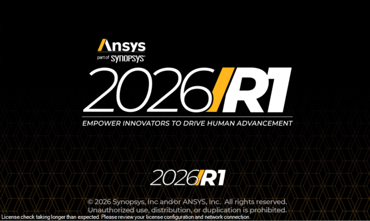

Ansys Employeeシステム環境変数に、以下の3つを追加してマシンを再起動してご確認ください。
ANSYSLI_TIMEOUT_FLEXLM=60
ANSYSLI_TIMEOUT_CONNECT=60
ANSYSLI_TIMEOUT_TCP=300-
April 6, 2026 at 8:56 am
nishiguchi.ryoma.r5
Subscriber環境変数を追加したところ,ワークベンチが起動できるようになりました.長らく対応してくださり,ありがとうございました.
環境変数の追加により問題が解消できましたが,この場合は何が原因であったと考えられるのでしょうか.

Ansys Employeeご連絡した環境変数は、クライアントマシン(解析マシン)とライセンスサーバとの間の通信のタイムアウト時間を設定の最大値まで引き上げるものです。
おそらく、クライアントマシンとライセンスサーバとの間の通信で何らかのボトルネックがあるのだと思われます。
環境変数を追加しても、弊社ソフトウェアの使用には問題ありません。-
