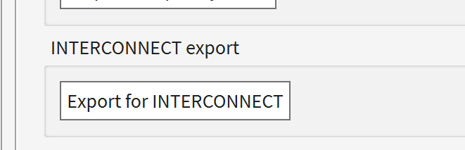

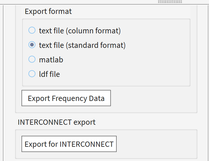

Subscriber为了复现文献,设计了一个不均匀的微环调制器,将此不均匀的可调波导部分拆分成数段进行仿真,目前卡在将数段可调波导的折射率、损耗等数据进行平均,等效为一个可调波导,再导入进INTERCONNECT中进行进行仿真。目前的问题是,官网案例流程下,从MODE中提取弯曲可调波导的数据进入INTERCONNECT是在求解器运行后通过一个名为'Export to INTERCONNCT' 的按钮直接输出一个ldf文件
此文件可以被INTERCONNECT中的波导模板读取

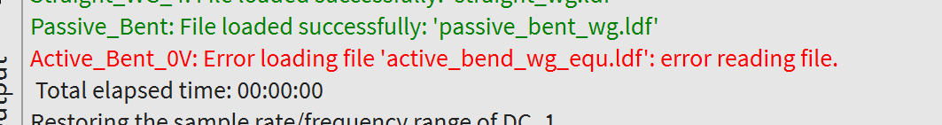

这里开始就遇到了问题,此等效的active_bend_wg_equ.ldf文件在INTERCONNECT运行后显示无法读取

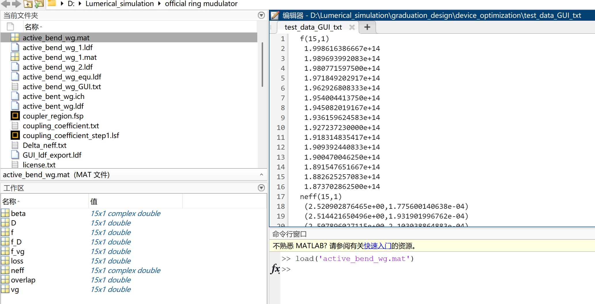

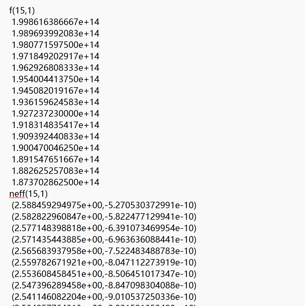

应当是我的数据格式有问题,所以我用txt、mat的形式打开官网案例的ldf文件(ldf文件似乎不能直接看,有没有办法可以看见呢)
察觉其中格式应当如图
当中,唯有overlap的数据保存为了olp,因为overlap在lumerical脚本中已经被占用了,不能将变量命名为overlap,可能就是由于这个,我的active_bend_wg_equ.ldf无法被读取
