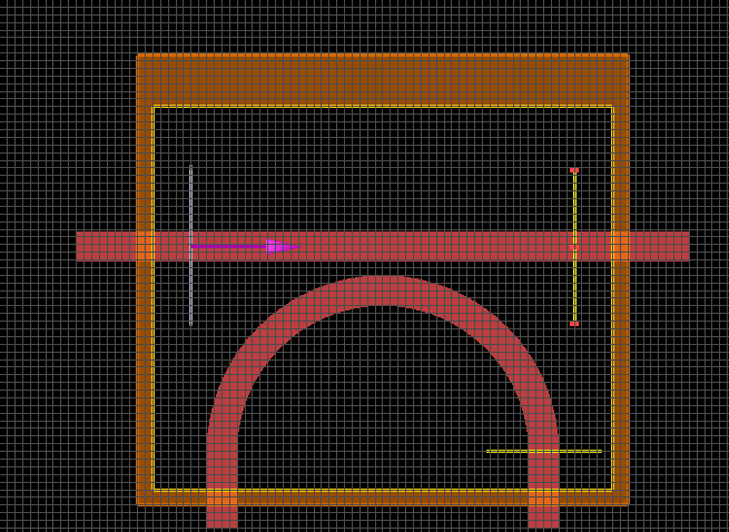

      2:直接把微环耦合部分画出来,FDTD仿真得到,这种方法和第一种方法哪种最准确呢

      2.这样算更准确,可以仿真出耦合处的分数比。但是应该也要算一下回路,就是光从圆环返回波导的分束值。
