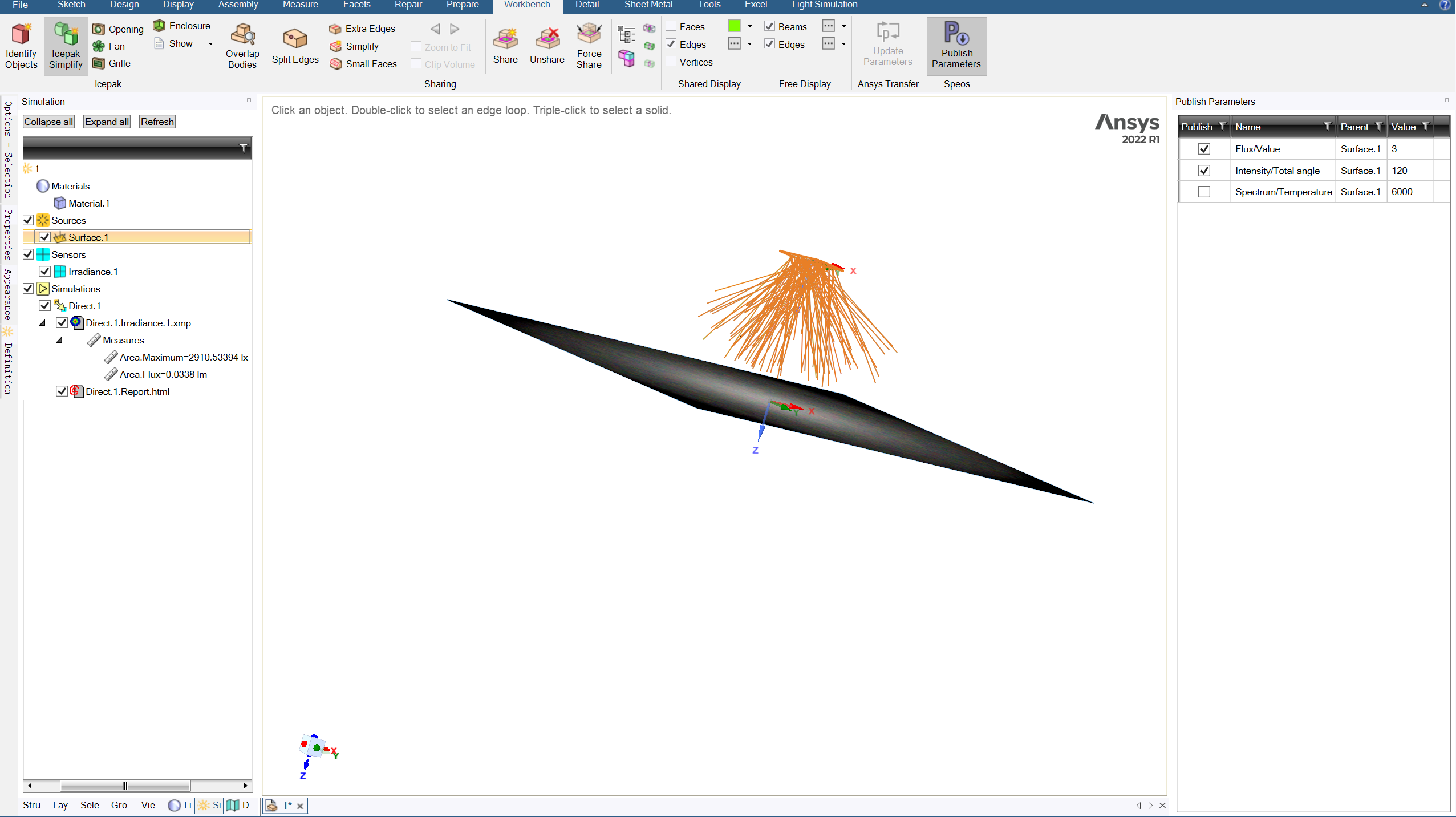

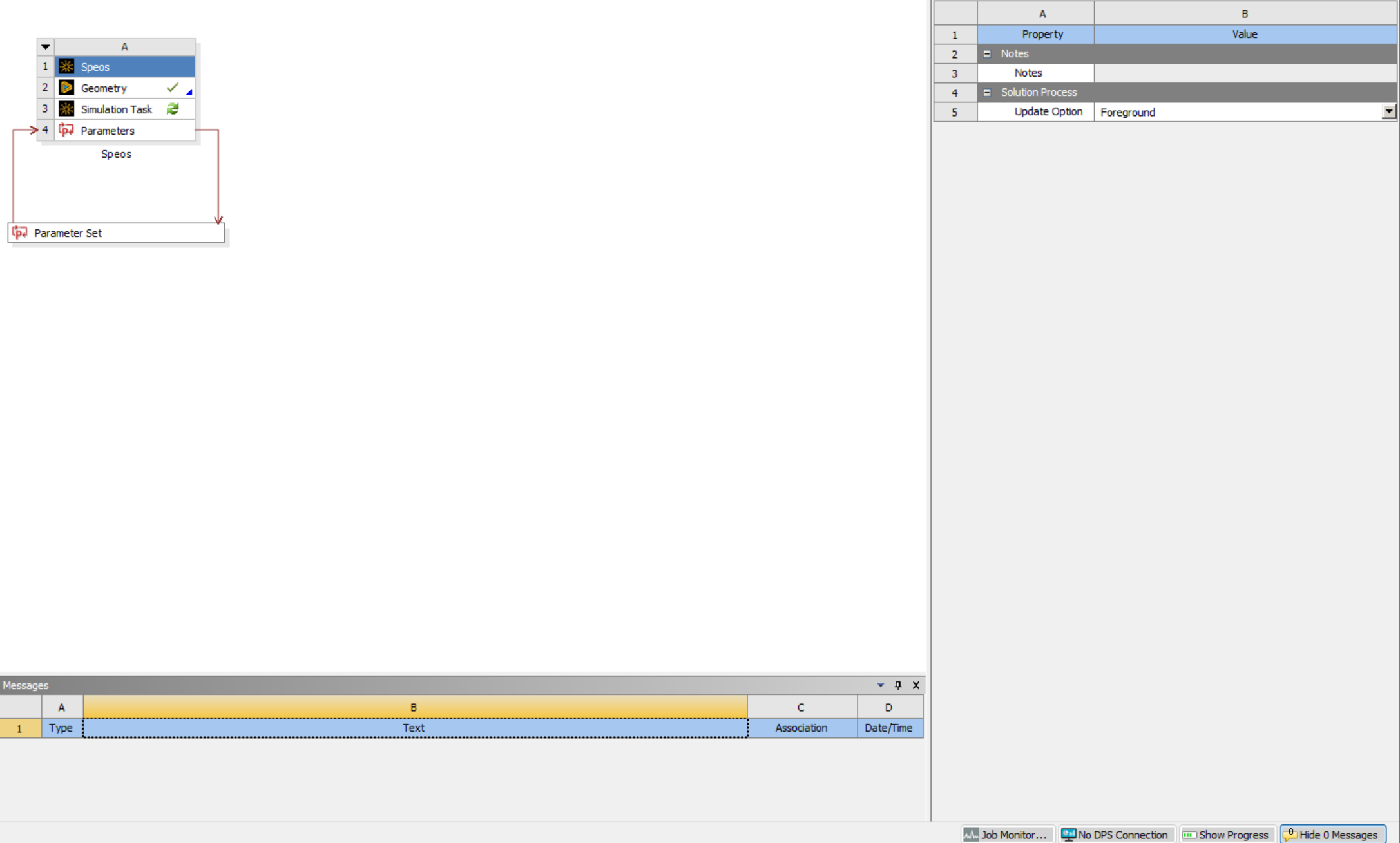

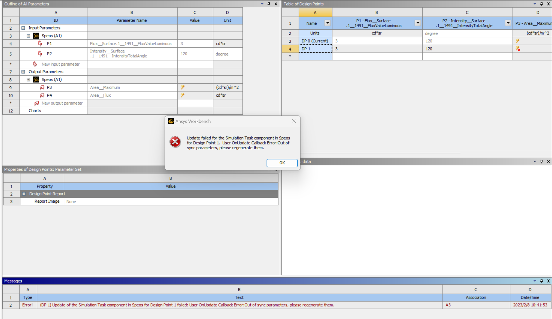

      老师你好,我在使用workbench更新时,出现Update failed,请问该如何解决

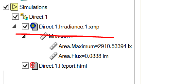

      hello,出现这种情况可能的原因是,在设定sensor的参数,在XMP template没有选择一个XML的文件,workbench输出需要results目标,这个目标是需要xml文件设置的。
      步骤:1.speos界面, 请点开的.xmp仿真结果,点击messures,确定目标数值,比如现在选择的area.max和area.flux,然后点击save保存,然后file - export template,保存xml文件。
      2. speos界面,点开sensor,在xmp template选项下加载刚生成的XML文件。
      3.speos界面,重新运行direct仿真。
      4.workbench界面,重新导入speos data,然后更新workbench的parameters。
      5.workbench界面,update project。
