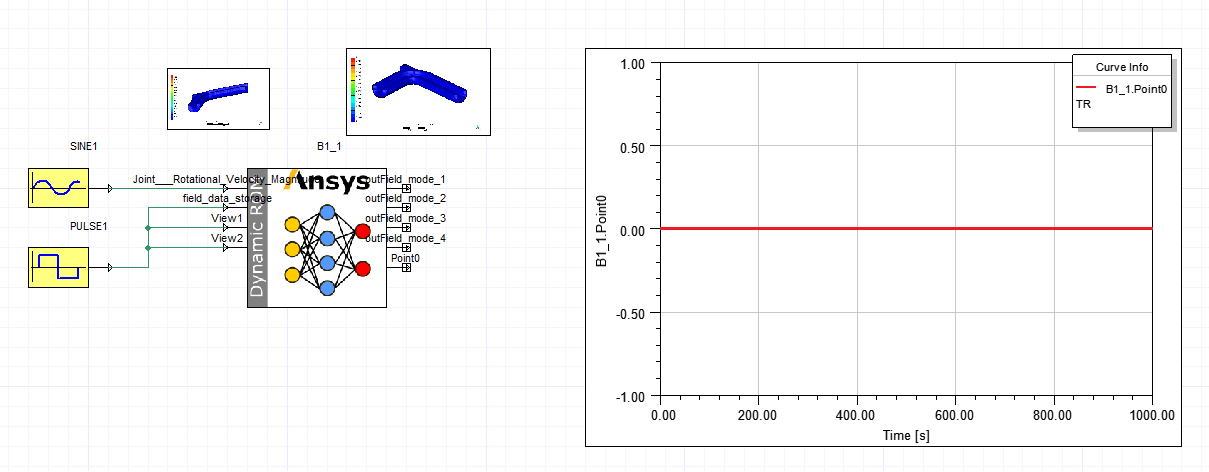

Ansys Employee这可能是两方面的原因引起的. 1、Piont0的选取的位置不对,有可能不在仿真体上 2、设置的仿真周期和正弦波的郑州正好重合在了0点的位置上,那么仿真结果就总是0. 只有截图我判断不出更多的原因,如果回答没有解决你的问题请直接联系我18600805661
