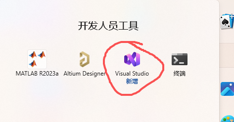

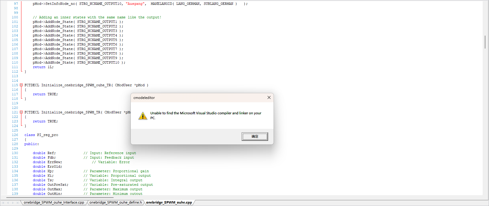

      在simplorer里面编译代码为什么显示电脑上没有VS,我电脑上明明安装了VS,现在导致代码无法编译:
    • Lihui Wang
      你好,出现Simplorer提示未安装Visual Studio(VS)但实际上已安装VS,导致代码无法编译,通常是由于VS的安装路径、环境变量配置、或缺少必要的组件(如C++编译器或SDK)造成的。
      建议请您确认安装了完整的Visual Studio,包括C++开发工具和相关SDK(如Windows SDK),而不仅仅是基础版。
      在安装VS时,务必勾选“C++开发工具”和“Windows SDK”等可选组件,否则编译器无法正常工作。
