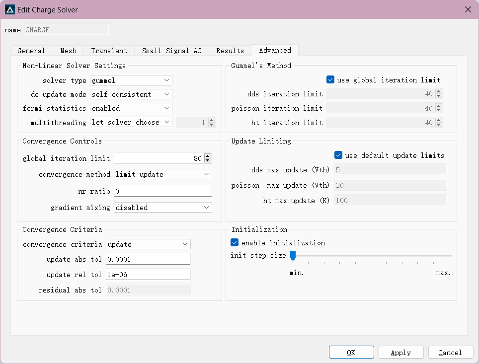

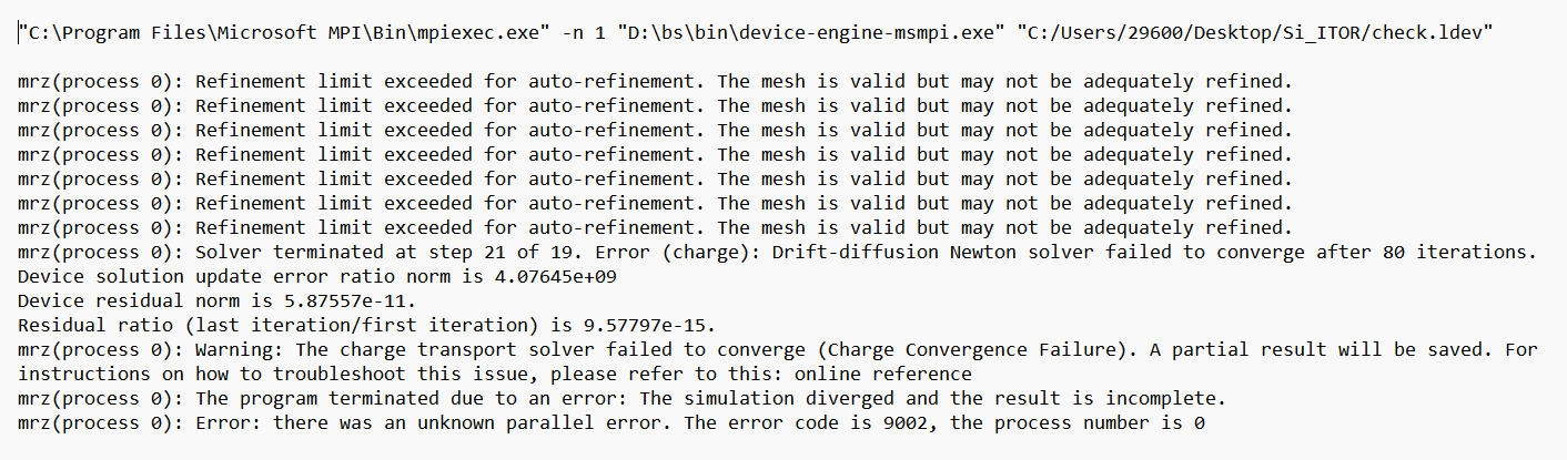

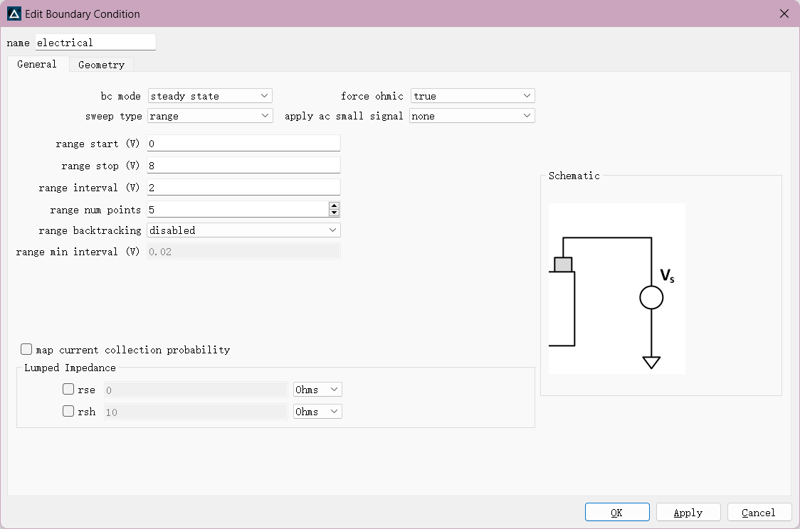

Ansys Employee里面说结果发散,因此说明间隔2伏步长太大了,一般都是零点几伏或者零点零几伏。你下从0到2伏步长0.4伏测试看看,再发散就增加点数。然后再增加到8伏,用同样的步长。
另外,你这个小器件能承受8伏电压吗?

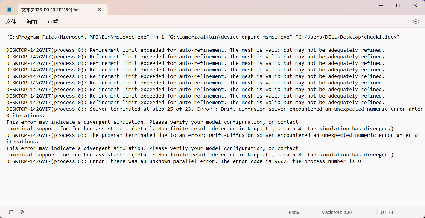

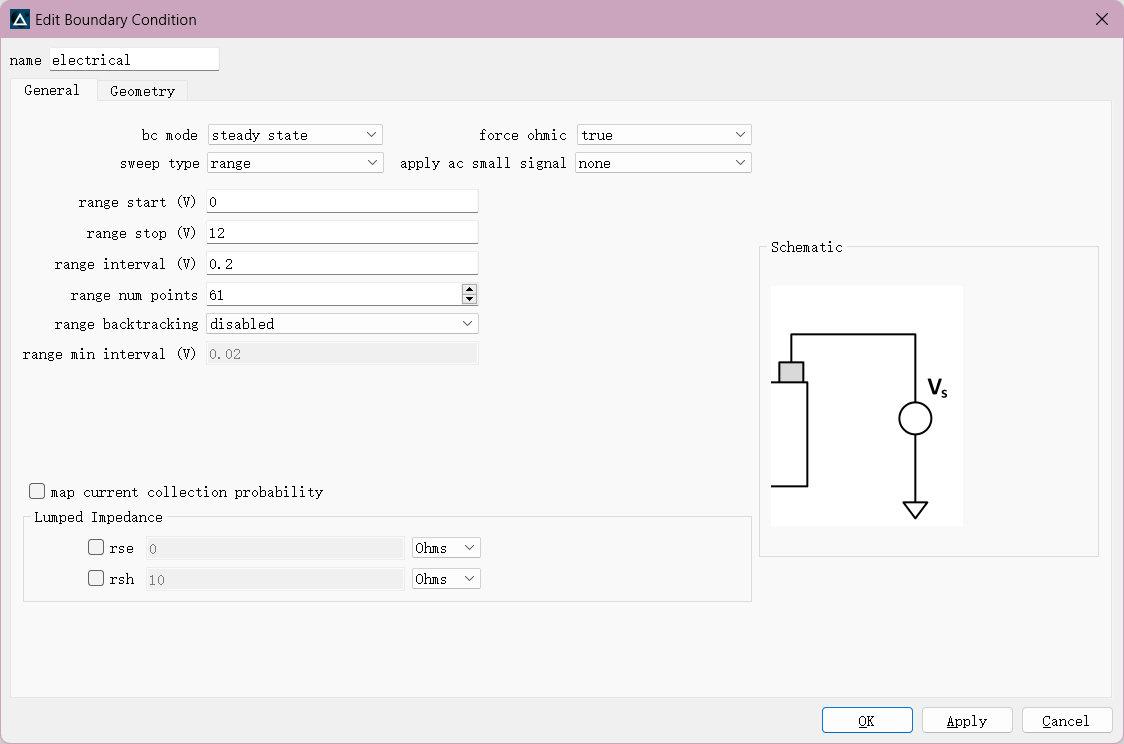

Ansys Employee需要继续调小电压步长.

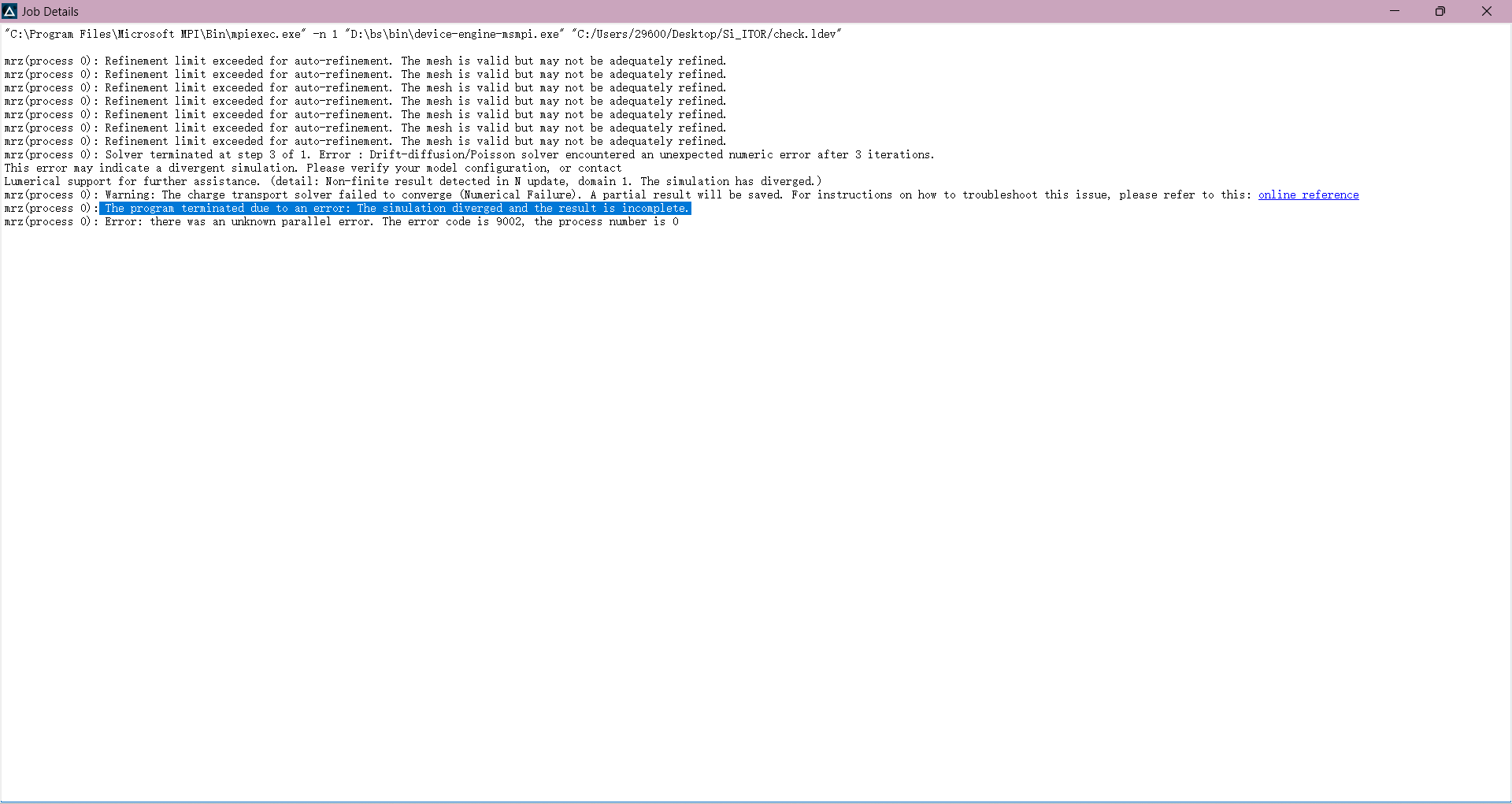

会不会是接近Break了?你看看错误信息。你可以用之前不发散的结果作为新仿真的起始点Load进来再用小步长仿真。

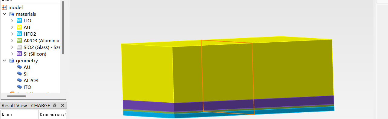

Ansys Employee有很多参数你仿真的与文献用的不一定一样,如很多材料特性参数。参见

根据这个图你知道超过一定电压几乎击穿,所以太高电压就会发散了。
你需要耐心,逐步调整参数看看。
