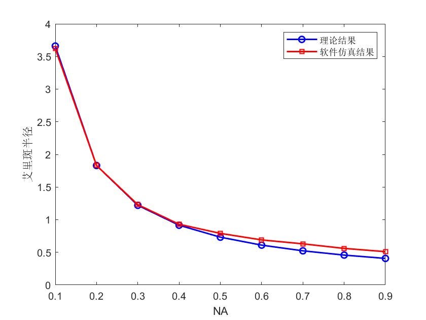

Ansys Employee你的仿真结果已经很精确了! 要知道现在是离散计算,理论上讲大NA的艾里斑延申很大的距离(衍射更严重),你要确保仿真区不截断它才好。由于角度大, PML要求也会严,你可能需要用细网格,PML远离并且有更多层可能有改善,PML厚度至少半个波长,甚至一个波长,因为此时光的角度比较大。另外也可能需要更多的平面波来合成,具体多少合适很难说。
采取以上措施可能有少许改善,我的建议是适可而止。
