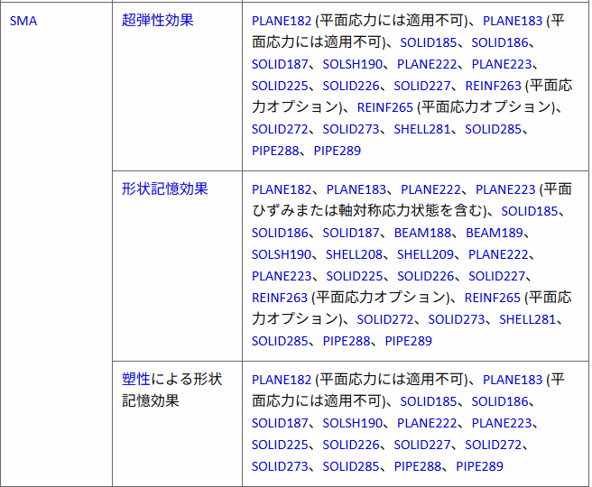

      SHEL181に形状記憶合金の超弾性オプションを使用すると以下のようなエラーが出ました。
      ヘルプには対応していると書いてありますが、何か前提条件が必要なのでしょうか。
       *** ERROR ***                           CP =       0.469   TIME= 09:57:41
       For element number 1 with material number 1, element type 181 does not
       support material option TB,SMA with TBOPT=1.  Refer to the Shape
       Memory Alloy documentation for details.
    • Koji Morikawa
      お問い合わせの形状記憶合金に使用できる要素ですが、SHELL181は使用できない要素となっております。
      ご利用いただける要素はHELPの下記ページにございますので、こちらをご確認頂き要素の選択をお願いいたします。
      材料モデルによる要素のサポート
