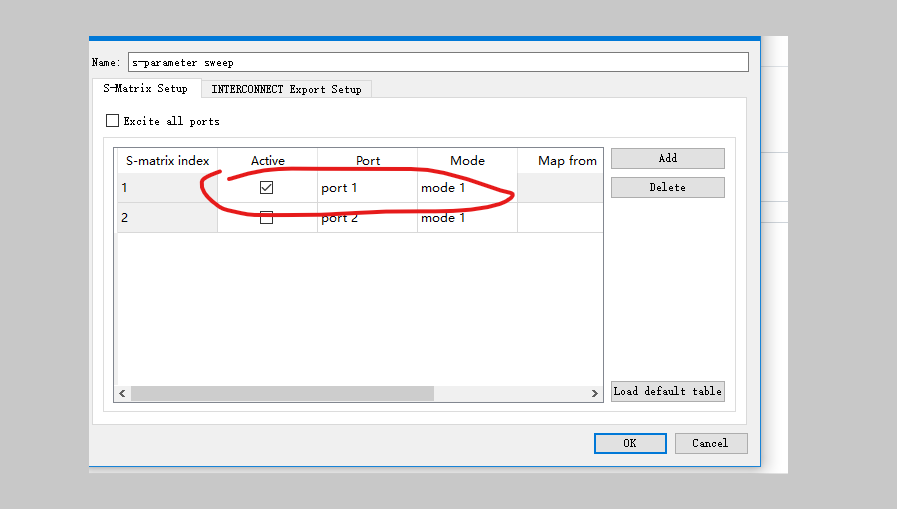

如何使用脚本激活s参数扫描某一端口
    • lewis liu
      在官网kb中,似乎只给出了取消 "Excite all ports"的接口,如下图:
      如果想要实现仅激励某一端口该如何写入传参呢?
      除了手动设置,能否脚本自动化完成
    • ChrisLee
      使用addsweepparameter
      https://optics.ansys.com/hc/en-us/articles/360034930493
      • lewis liu
        可以的谢谢
