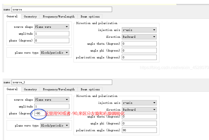

Subscriber感谢解答,已根据说明成功解决
January 23, 2024 at 11:12 am
yu han
Subscriber您好,请问您是如何解决计算光源的全斯托克斯参数的问题的?
January 23, 2024 at 11:19 am
st w
Subscriber两束正交的线偏振光可以通过改变相位差和振幅合成任意偏振态,根据全斯托克斯公式,FDTD仿真时已知Ex和Ey的相位和振幅,就可以计算出来全斯托克斯参数了
