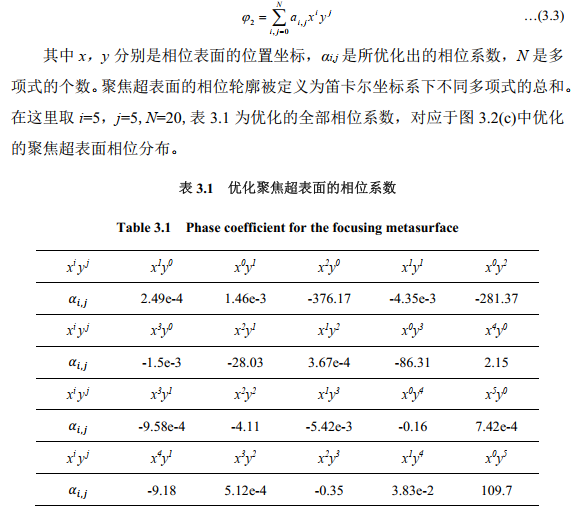

      请问,在zemax中用二元面1表示超透镜并优化系数后,并且在扫描得到超透镜结构单元的相位库后,如何利用zemax中优化好的系数在fdtd中构建相应的超透镜

      我估计这个过程是反了。
      一般是用FDTD得到Metalens的参数,再从Zemax仿真整个透镜的性能。
      你现在是在Zemax优化非球面透镜,是吧?这个是整个透镜的参数,不是FDTD设计单个Unit的参数。FDTD应该不能直接从指定位相构建一个UnitCell。相反,它通过优化已知形状材料的UnitCell获取指定的(所需要的)位相,然后用来仿真构建的超透镜。
      请再参考超透镜设计说明,看看你准备怎么做。
