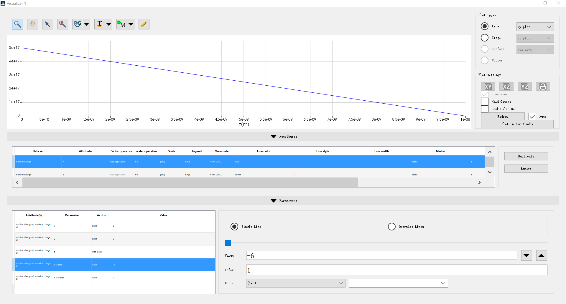

我想要得到一定电压和Z轴位置范围下空间载流子的分布的图像,已经在CHARGE上完成了空间电荷分布的计算,但在数据处理上遇到了一点问题:
我想在一定的电压和Z轴上的位置范围内,均匀取11个点,并得到每一个点的电压与位置下所对应的电荷密度的具体数值,但我不知道如何将已经计算完成的电荷分布中具体条件下的数值调出,也没有找到可以参考的脚本范例。
我将设置的charge监视器中的结果visualize后如图1所示:不同的电压下,沿着Z轴的电荷分布应该已经算出。
我想得到载流子的分布后,计算出介电常数,进而得到图2所示形式的结果。
希望老师可以指点一下,非常感谢!

Ansys Employee以后中文帖子请发中文论坛!
简单的方法就是你添加一个线监视器;
复杂的话就是从CHARGE的结果里提取全部数据再插值:https://support.lumerical.com/hc/en-us/articles/360034405774-interptri 这个是2D, 3D的参见 https://support.lumerical.com/hc/en-us/articles/360034926673-interptet 方法一样。Viewing 1 reply thread- The topic ‘如何利用脚本在lumerical CHARGE中得到确定电压、确定空间位置下一点得载流子密度的具体数值呢?’ is closed to new replies.
