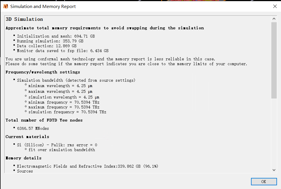

      目前mesh精度已经是1了,所需内存仍然很大,请问有没有方法进一步减小所需内存?
    • Guilin Sun
      看来现在不是由于网格太细造成的,因为精度已经用1了,那就是器件太大了。监视器数据虽然需要10G以上,相对于仿真需求,不算大。
      目前能做的是,看看这个结构是否有轴对称?如果有,再看看光源有无对称性。如果都有,则可以采用对称性边界条件:参见这个帖子里的链接
      Ansys Insight: 模式光源的对称与非对称性
      即使有两个方向的对称,也至少需要差不多90G的内存,说明你需要用云计算,或者超强计算机。现在只是网格精度最低的情况,你需要知道,仿真精度与网格精度密切相关。
      • SXSi
        结构并不是轴对称的。除此之外,没有其他方法可以降低内存需求了吗?
      • SXSi
        另外还想请教一个问题,mesh和running这两个过程是先后占用内存,还是同时占用内存?即如图所示的这个仿真中最大内存需求的694.71GB,还是超过1000GB?
    • Guilin Sun
      对你的情况,可能比较困难,参见
      Ansys Insight: 软件内提示内存不够怎么办?如何减少所需要的内存?
      分别占用的,Mesh在刚开始仿真时用。最大内存需求大致是694.71GB,还可能与内存的物理结构等有关。
      你仿真的波长在远红外,请确认材料性质正确。
