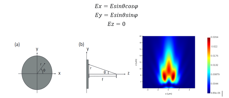

      老师您好,若要自定义一个球面波光源,其场分布应该为:
      那么应该如何设置ExEyEz三个分量?
      我按照下面这种矢量分解的方式分别计算了这三个分量,并添加到自定义光源中,加监视器后,通过远场投影计算了焦点的分布,但并没有明显的聚焦效果(下图yoz电场分布),请问老师这是什么原因呢?我应该如何正确自定义一个球面波光源?

      球面波是教科书中简化的,实际情况并没有这种波存在。
      你分解的应该也不正确,没有沿轴分量基本上应该是平面波,所以两者并不匹配。
      实验中你用的是什么光源?你这是想仿真成像?仿真我估计高斯光比较合适,也可以用偶极子光源,你试一下。
