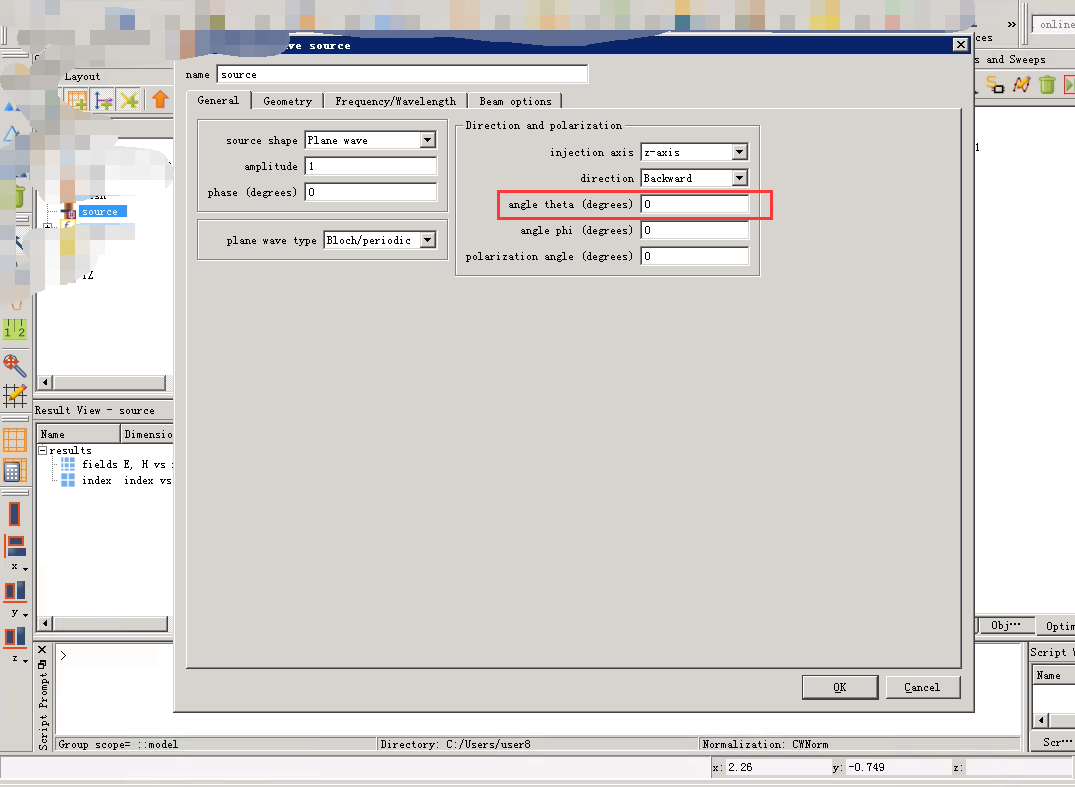

Subscriber请问在FDTD当中研究不同的光源入射角度的影响,是否只要调整angle theta的值就行
November 1, 2021 at 11:30 pmGuilin Sun
Ansys Employee这个取决于你的需要和器件的响应。
你可以测试几次就清楚了,如果结果不变化就没有必要变Phi。
需要注意的是,斜入射宽光谱时要考虑合适的光源和边界条件,有时只能单个波长,比如TFSF光源。
请斟酌。
