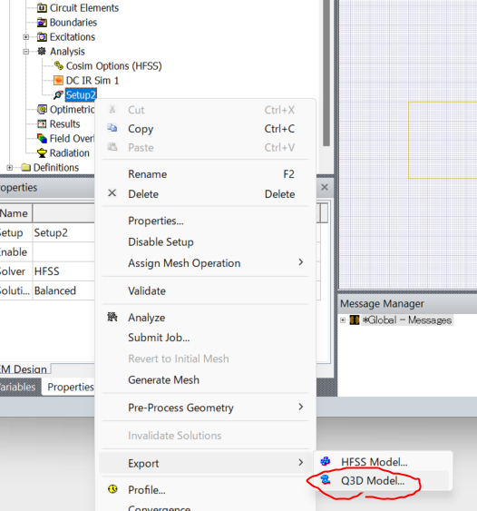

      I would like to propose a way to export a 3D model from AEDT to Q3D directly, without going through Parasolod.

      ご回答ありがとうございます。早速ご教授いただいた方法を実践いたしましたが、Q3D上でのモデルは基板が直方体ではなく外枠のみの形状となり、以前と同様にドリル部分も穴が開いていない状態となってしまいました。
      つきましては、これとは別に、ガーバーファイルをQ3Dへインポートし、ドリル穴も反映された正確な基板モデルとして読み込む方法は存在するのでしょうか?
      お忙しいところ恐れ入りますが、改めてご教示いただけますと幸いです。
    • makoto.kawano
      Garberのデータは製造向けファイルであり、そのままシミュレーションに利用できない可能性がございます。
      そのため、外形は読み込めても、スルーホールについてはべた面に穴として認識していない可能性がございます。
      ビアの数にもよりますが、モデルをSubtractなどで編集する必要があるかもしれません。
      図研やCadenceのANF、EDBであれば正式サポートの対象となっているため、別のインターフェイスの検討もお願いいたします。
