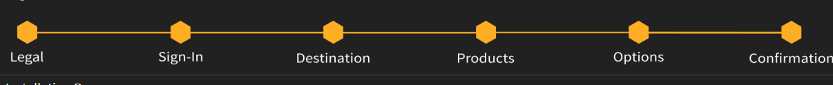

      Buenas, es que he tenido varios problemas instalando el programa. Los mismos son
      1) cuando estoy en el instalador el mismo brinca de destination a confirmation y no me deja selecionar los productos
      2) cuando termina de instalar dice unos warnings
      3) cuando busco RunWB2 me dice Error:Root is not found
      estoy descargando el zip de la pagina de ansys y dandole los permisos de admin

      Also in both installations, the steps of product and options are skiped by the program
    • Rajeshwari Jadhav
      For student version it won't allow you to select the products, be default everything will be installed.
