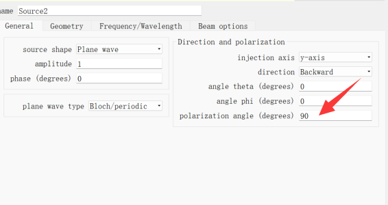

      您好,我想请教一下,想做一个激光的偏振度计算,是通过改变polarization angle 角度吗(实则之后电场数值没变化)
    • Guilin Sun
      很可能你需要在了解一下偏振度的定义和你想做的是不是一回事。你选择改变偏振角,结果仍然是线偏振,但是偏振度一般度量偏振光强与总光强之比,你找一下定义看看。
    • 221068316
      我知道您说的,想着实验很容易实现激光偏振度的计算,如果是仿真的话是否也能实现类似的功能。
    • Guilin Sun
      如果是两个方向偏振强度之比,很容易仿真,比如用45度偏振的线偏振光入射,检测两个方向的电场,可以计算两个偏振方向强度之比。
