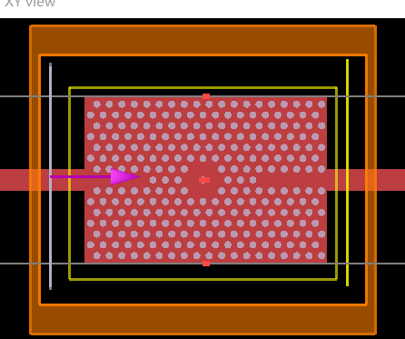

      你好,我在做光子晶体微腔与与光子晶体波导耦合仿真时,遇到了一些问题:
      1.FDTD区域的大小会影响我的仿真结果,我该如何选择仿真区域的大小确保我能得到合理的结果。
      2.在做光子晶体类器件的仿真时,是不是要确保每个晶格周期内有整数个网格,这样每个周期的网格划分是完全一致的。
      3.光子晶体平板的TE模式的定义为电场的振动平行于介质折射率周期性变化的平面,磁场在垂直于介质周期性变化的平面内有分量,即TE模式的场分量为(Ex,Ey,Hz),能否用TE模式光源来激发光子晶体微腔的TE模式。
      这是我的仿真结构xoy平面视图,光源为模式光源,选择TE基模

      1&2 . Photonic crystal cavity – Ansys Optics 您可以参考此篇来设置您的仿真区域、pml边界、网格设置可以按照您的说法理解,使网格设置与结构保持周期性,具体设置方法参考链接文献。
      3. 理论上是可以的,具体要看腔场的重叠,您可以尝试下。
