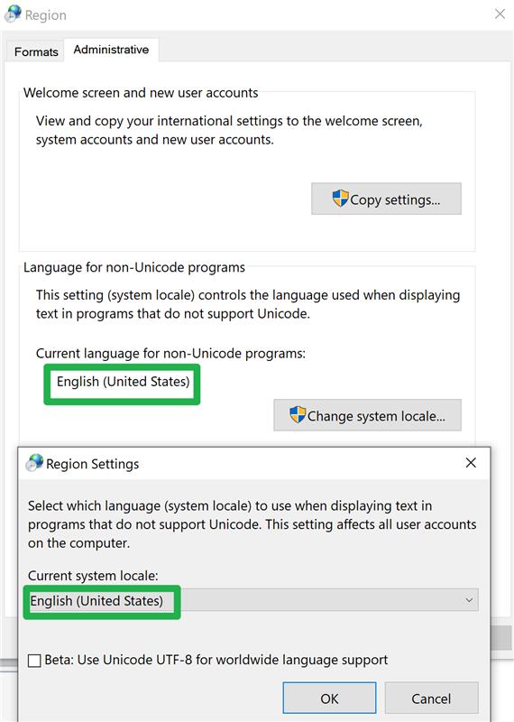

Subscriber你好,导出optisLang python脚本后是可以直接运行吗。
我在试运行的时候,出现以下信息
Python script Exception: An error occurred in user script. Exception: (unicode error) 'utf-8' codec can't decode byte 0xd3 in position 2: invalid continuation byte (UserScript.py, line 280)
试图修改本地.py文件时,刷新后修改的内容就会被抹去。
取消翻译(切换回英文)后,重新生成的python脚本还会有中文的内容,导致编码有问题无法运行。
